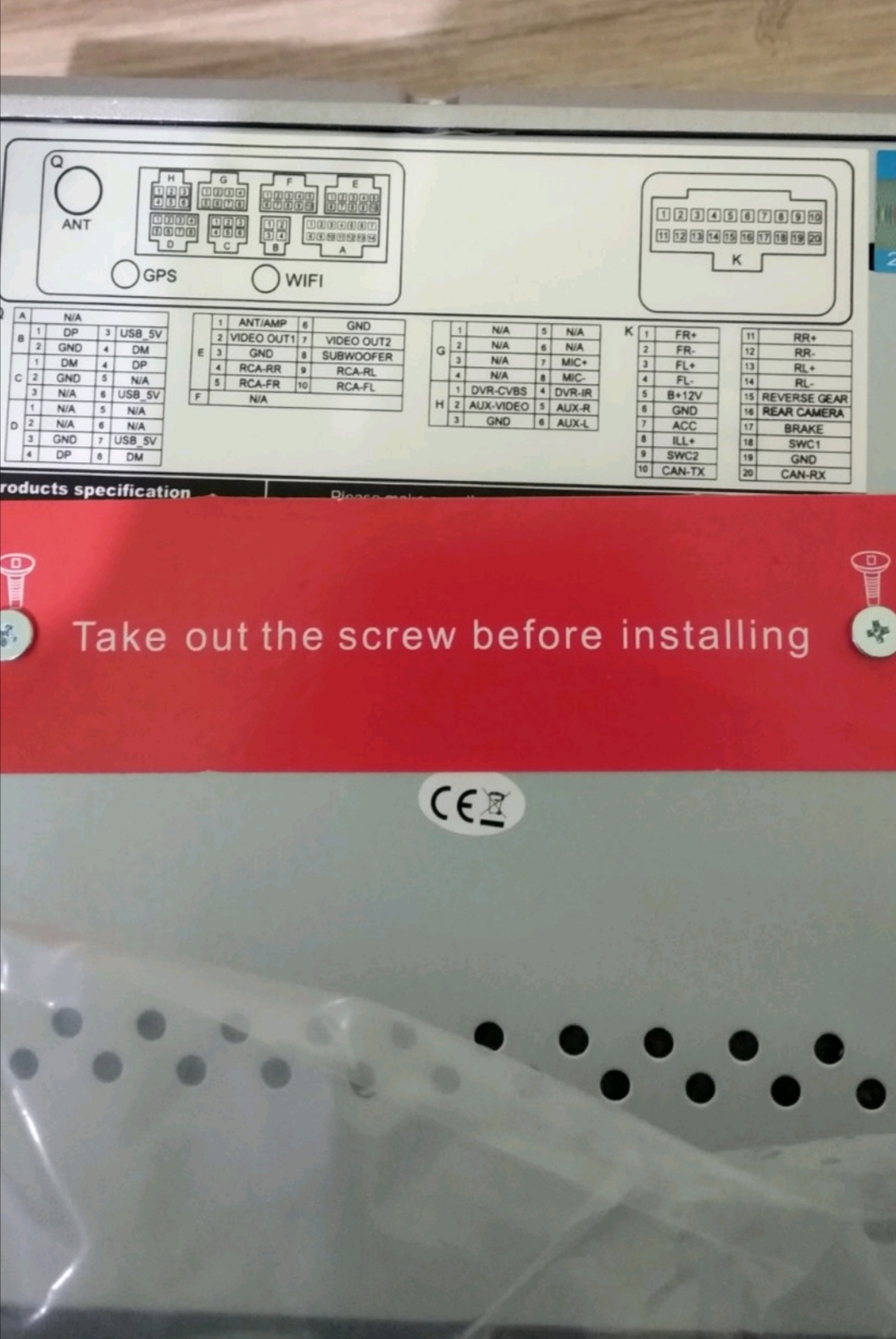

Премахнете двата винта на червената лента.
Премахнете камерата временно от устройството. Проверете по електрическата схема пиновете на оригиналното радио, кой цвят къде отива. Има сервизни ръководства в съответният раздел.
Като за начало се опитайте да закачите само кабелите B+, GND, ACC, и евентуално ILL. Ако са само на един конектор закачете само него, с разкачена камера. Не е невероятно да са ви разменени пинове в буксата.
Снимайте отзад какво се закача като преходни кабели.
