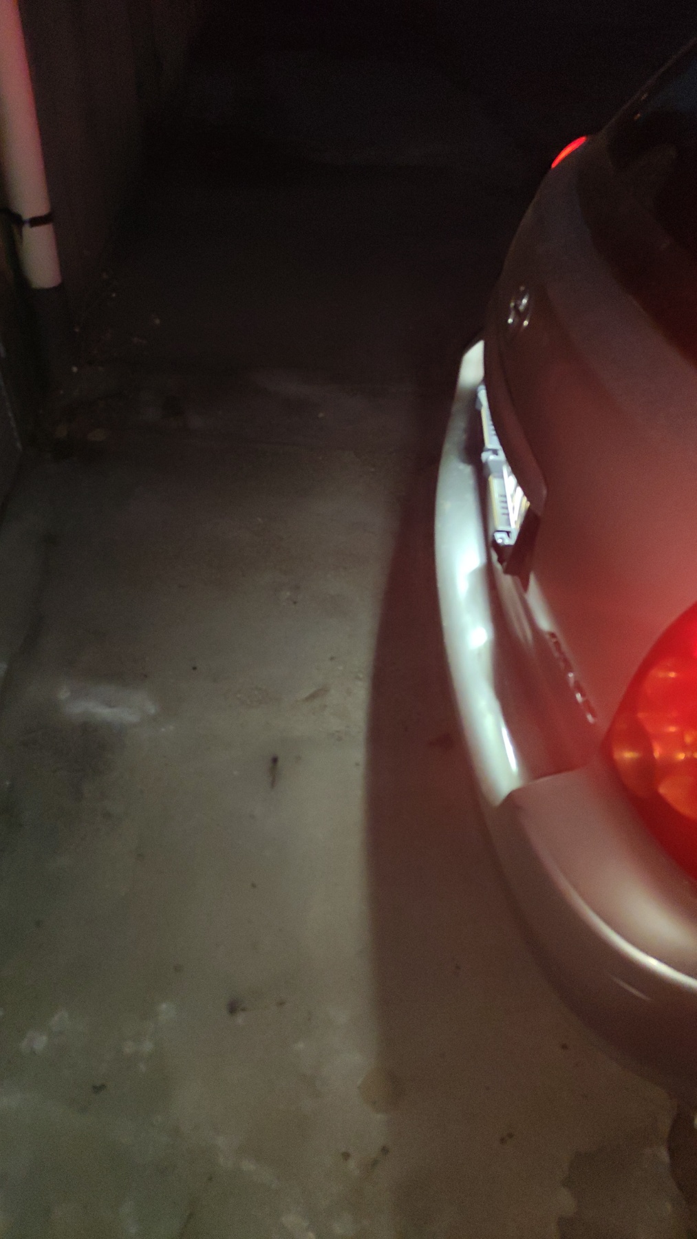

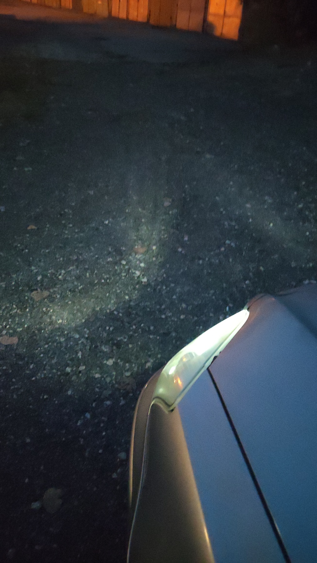

Резултат на нощно улично осветление:
0-02-05-24c3b40d00b12c0ea9681eb26418f93db6ca89cabce33cb7f50b23cfe10dba44_3b7dc1b1.jpg
0-02-05-24c3b40d00b12c0ea9681eb26418f93db6ca89cabce33cb7f50b23cfe10dba44_3b7dc1b1.jpg (391.68 KiB) Преглеждано 3350 пъти
0-02-05-066ecc4cbd5253b468d8cf67328ae1d41fd3f1cbb9856257bc4550cb4dcb8d57_e2f206b5.jpg
0-02-05-066ecc4cbd5253b468d8cf67328ae1d41fd3f1cbb9856257bc4550cb4dcb8d57_e2f206b5.jpg (428.73 KiB) Преглеждано 3350 пъти
Поръчай си повече бройки, за да ти останат няколко работещи. При мен 4 от 20 изгоряха за по 45 минути. Тези в момента са на над година.
На светло не е толкова отчетлив ефекта че светят.

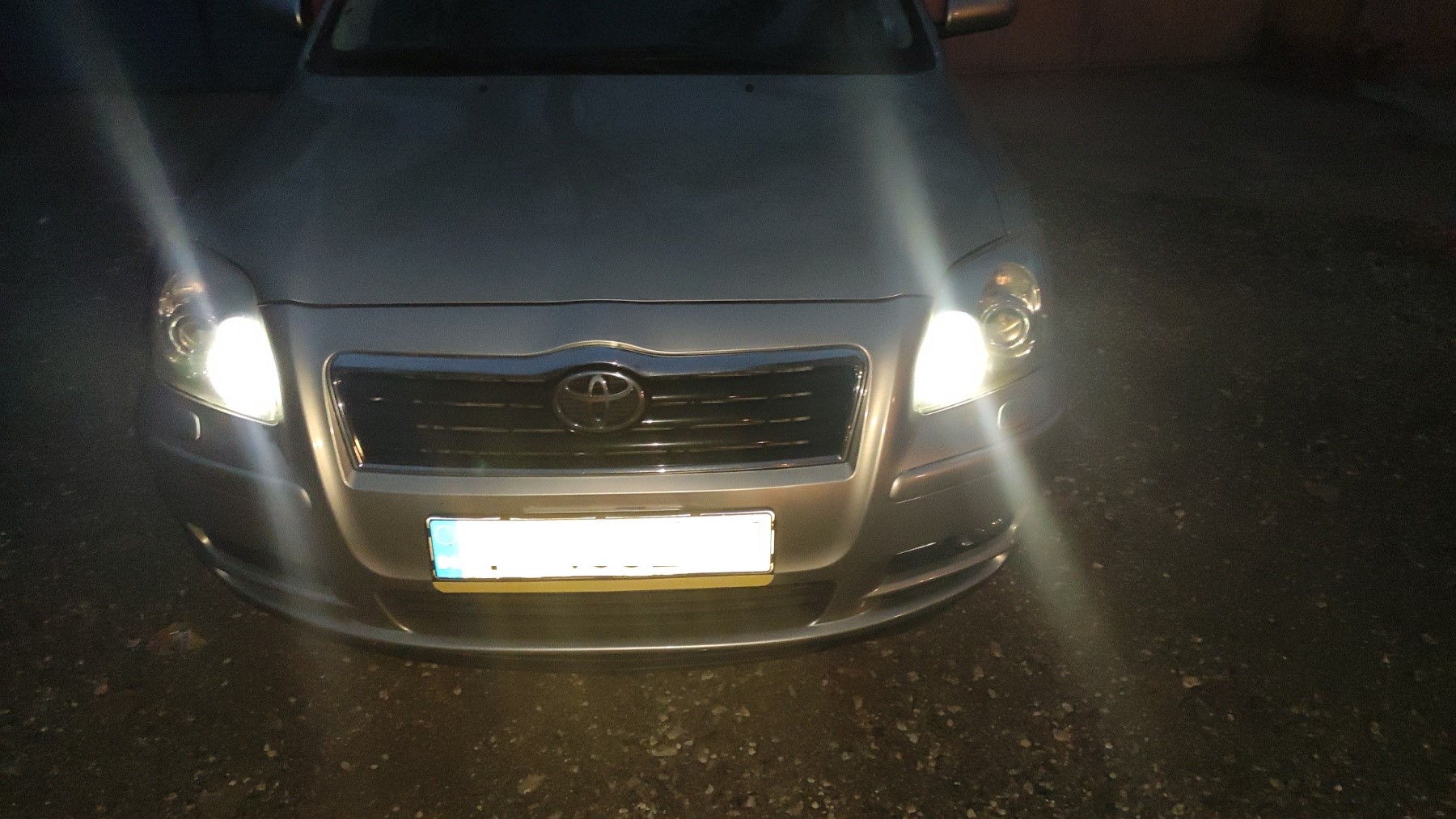

Вече се даде правилното решение на проблема.
И с такава снимка на колегата е доста подвеждаща. Почти колкото да опишеш странен/тракащ звук от колата с думи. tooth.gif
Ето и една снимка от мен, правена преди доста години, за да покажа как светят моите крушки. Според вас какъв модел/вид са?
