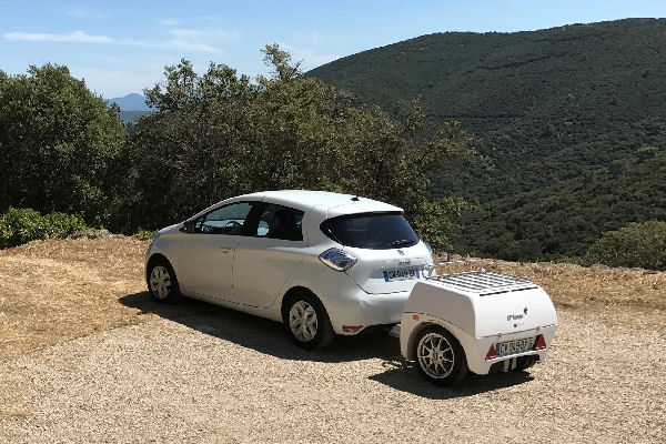

Filbor написа: ↑21 Юли 2021 16:44 После в Бургас до Синеморец: 82.6 км - перфектно. Обаче в Бургас няма къде да отседна и заради това примерно ще си купя имот в Сарафово, че там май е по-евтино.
Има вариант за малко ремарке с батерии, позиционираш го в Казанлък:
Без име.jpg (79.95 KiB) Преглеждано 93458 пъти

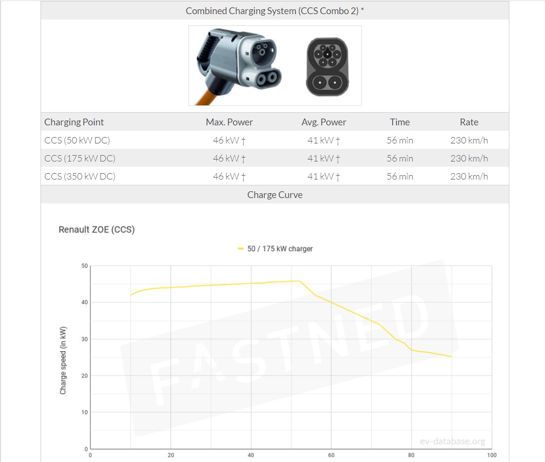

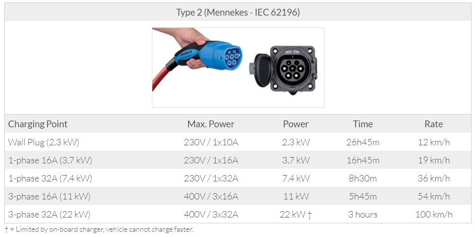

Зареждането с 22 kW е с променлив ток и официално е бавно в сравнение с: бързото зареждане с прав ток на зареждачка поне 50 kW.
Окей, на Зои стига само до 46 максимум, когато батерията е заредена на около 50% и малко по-късно пада.
Ако не броим Тесла, то и другите вече в новите си модели интегрират и зареждане от и над 100 kW с прав ток. Така се присмиват на Зоито :) със само 50kW. Вече тези мощни зарядни станции имат примерно кабели с водно охлаждане и т. н. Но то в България още няма такива :)
Вече пак има много условия, дали тази мощност може да бъде постигната. Ако колата е стояла на много студено или на много горещо, то сигурно няма как да зарежда с тези скорости. Зависи от Battery Management System (BMS) на автомобила. В Нисан Лийф явно не са на ниво. В Зои батерията е с въздушно охлаждане. Всъщност това се води недостатък. Но то не е ли и в хибридите на Тойота пак такова. Обаче в хибридите на Тойота се грижат да зареждат до около максимум 55% и да не допускат разреждане по-малко от 45% от капацитета unsure.gif (По спомен от Ауто Мотор унд Спорт канала). И това ги прави "вечни". На елетричките се препоръчват да се зарежда от 20 до 80% за по-дългосрочен живот на батерията и да не се използват често зарядните станции с прав ток. За това е хубаво и с (подземен) гараж да се разполага, дори и без възможност от зареждане, за да се пази батерията от прекалено горещи или прекалено студени дни.
А ако се следва какво правят в хибридите на Тойота, то на теория ще издържат повече: зареждаш до 55% и на другия ден примерно след шофиране ако остане 45% пак зареждаш до 55%. Трябва човек да придобие ново знание. А учението си е болка, и е нормално да не се харесва на много хора. Е, аз Королата не съм я продал още, пък ще видим какво ще стане и дали електричката ще се издъни :)

Filbor написа: ↑21 Юли 2021 18:45 Зареждането с 22 kW е с променлив ток
Всички зарядни станции в България, включително тези около магазини - позволяват такава мощност?
А там където ще домува - има ли възможност да се зарежда при някаква приемлива мощност? На мен и 3.7 кВт вече ми изглежда голяма мощност за зареждане в гараж, а за такова зареждане пишат над 16 часа. Как ще заредите в Лом? Или имате трифазно захранване.

Мнение от Filbor » 21 Юли 2021 19:17
Всички - Не.
Има си приложение с карта със зарядните и там може да се види какво са си монтирали.
Е, то може да се случи и да не работят :)
План А: около нас планувам да си взема подземен гараж, но в момента се предлагат без зареждане. На около 5 минути пеша от там има голям магазин с два куплунга с 22kW - безплатно + на една бензиностанция платено зареждане с прав ток от 50kW зареждачка.
План Б: Скоро на по-далечно място ще има 2 имота с акт 16: едното е апартамент, а другото гаража в същата сграда. Гаражът има собствен електромер. Има си конакт. Ще трябва да има поне 10А.
В Лом имам трифазен ток. Батерията няма да е напълно с празен капацитет. Очевидно времето ще е по-малко. А аз не съм само за един ден и нощ там. Така, че ще използвам няколко пъти нощната тарифа примерно.
Може и да може да настроиш SW на колата с каква мощност да зарежда в заисимост от твойте нужди и цели.
