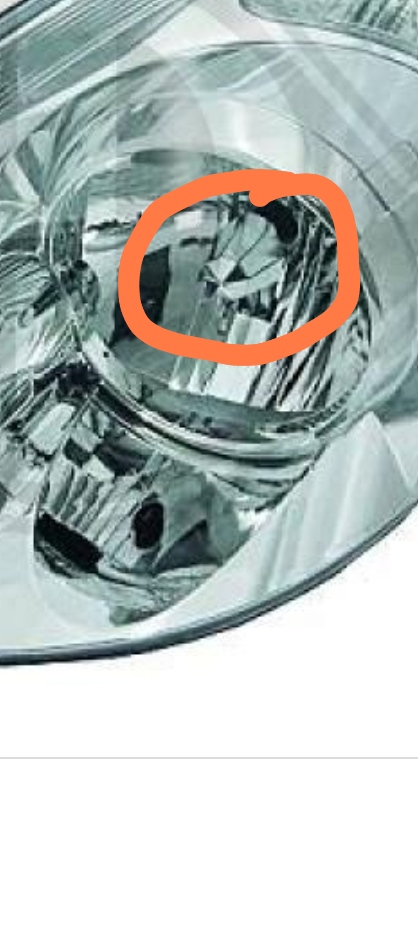

Погледна ли фара на Версото?
Това ограденото като се махне да не пречи на "фунията с лупата" после как се връща?
H1/H7 доколкото знам са стандарти за халогенни крушки. Там фокусното разстояние и осветеността е различна от ксенона. Нормално е да няма качествени крушки, при липса на стандартизация за този цокъл на ксенонови крушки. Просто стандарта е китайски и изпълнението е китайско...
