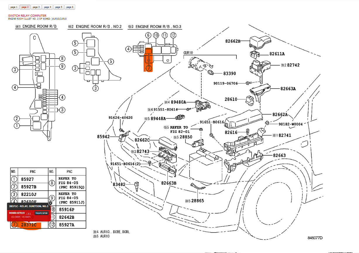

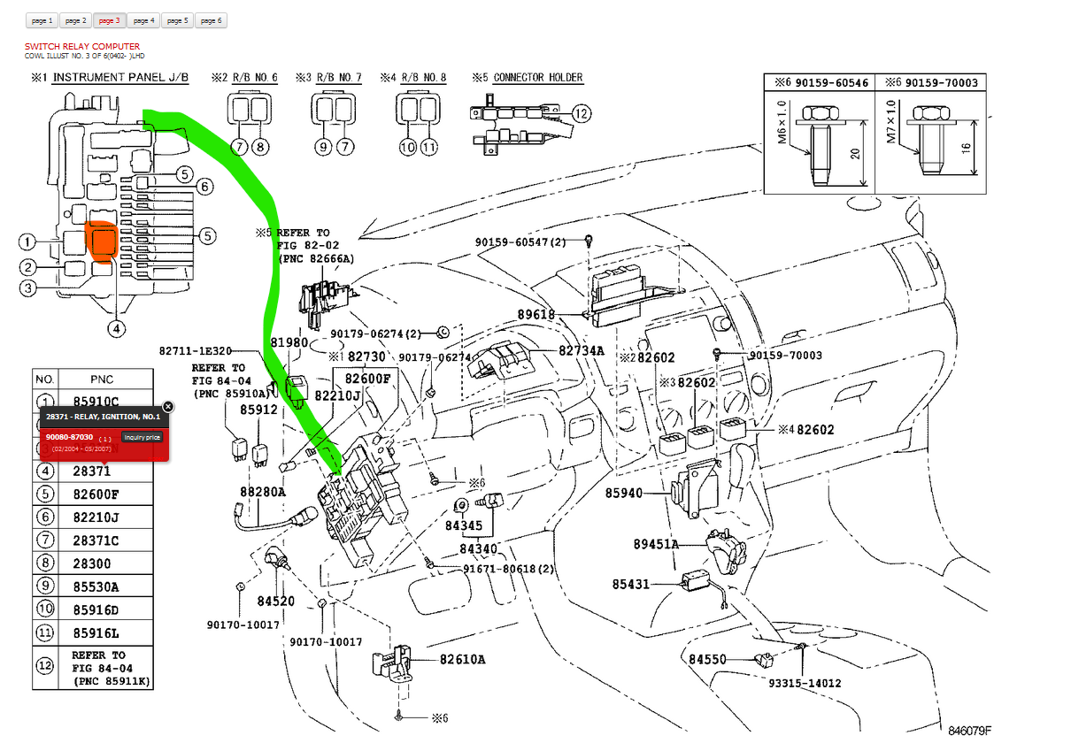

Освен по-горното, също и това:
Тези двете релета от картинките в дъното захранени ли са и дали са изправни?
Картинките са от Corolla Verso D-CAT но принципно трябва да са със същите или подобни номера и на същите места.
Едното от двете по спомен се захранваше/сработваше от имобилайзера, другото е преди него за да разреши запалването на самият имобилайзер. Проверихте ли предпазителите?
Като обучихте ключовете, по спомен имаше 2 процедури - да обучите ключа да ви отключва колата, и втора да обучите ключа в имобилайзера за да може след като я отключите да я запалите (т.е. да ви пусне ток към ГНП).
Когато си правих трети сгъваем ключ, ключарят не ми беше обучил ключа в имобилайзера и ефекта беше че стартера върти, но двигателя не пали също че няма гориво. Лампите по таблото си светеха нормално, също че ще запали. Но това е за бензинов Авензис. При вас може и да е малко по-различно, но не мисля че принципът ще е по-различен.
