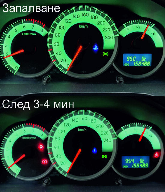

Публикувано на: 19 Дек 2020 11:48
от gimara
sdeg написа: ↑17 Дек 2020 16:12 ще спра да се занимавам с тоя въпрос, но с особено мнение.
Ето нещо, което може да промени мнението ти:
Не съм сменял нищо, не съм чистил нищо от както е станала кола.
