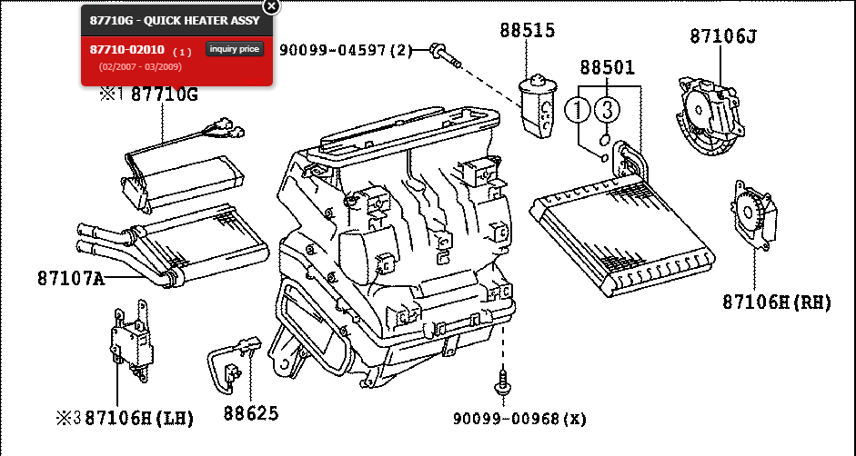

Ето ти картинка за Аурис-а, за който писах преди. Елементът съм ти го "светнал" със реалния му каталожен номер.
Мисля че при липса на тръби, няма как да ти стопли антифриза, освен ако с конвекцията не го претопля през радиатора на парното. Според мен е много неефективен метод, и предвид позицията на монтажа - едва ли.
И пак да кажа че е за Аурис!

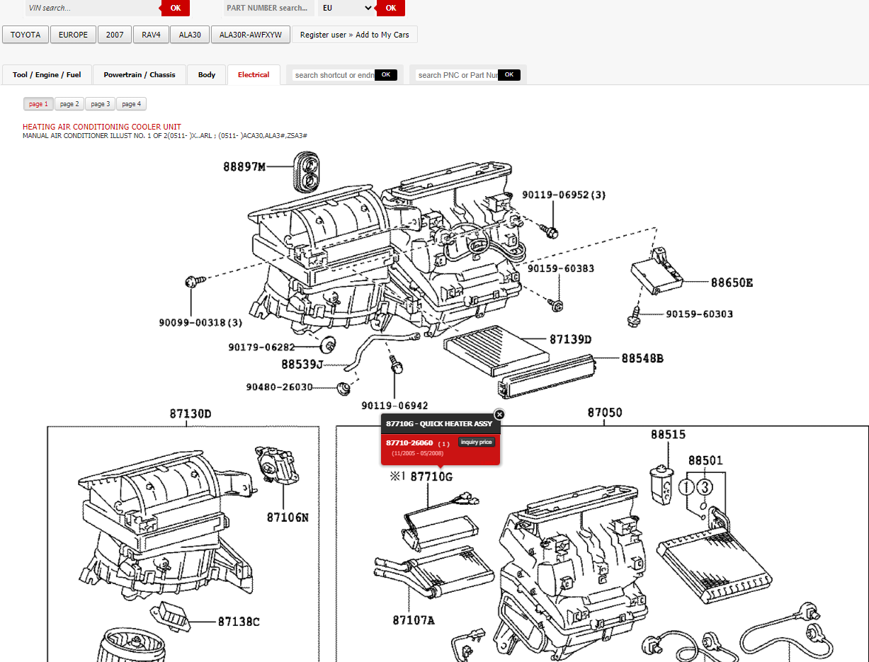

И картинка за РАВ4 от 2007-а, произволен дизелов "десняк":

Това, което тук се коментира е изцяло електрическа "печка", която топли въздух. По картинките няма никакви маркучи и водни връзки. Вероятно затопля директно въздуха, който преминава първо през радиатора и след това през печката.
