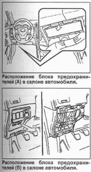

Имаме прекрасна тема с ръководства. Без много да ровя, намерих за Аурис 2007 това:

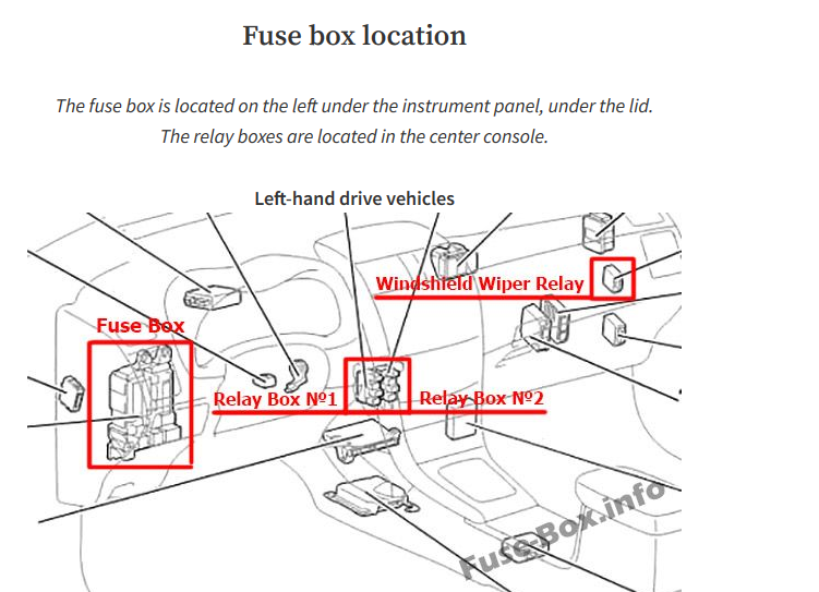

Ето и схема,която намерих, но пак не виждам кой капак се маха,за да стигна до нея.
Screenshot_2020-09-22 Fuse Box Diagram Toyota Corolla (E140 E150; 2007-2013).png
Screenshot_2020-09-22 Fuse Box Diagram Toyota Corolla (E140 E150; 2007-2013).png (241.21 KiB) Преглеждано 7345 пъти

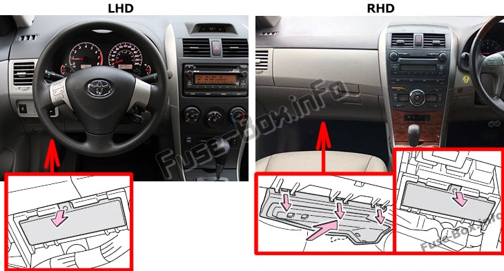

Снимка да ви ориентира. Таблото е дълбоко навътре, не е по ръба на арматурното табло.
