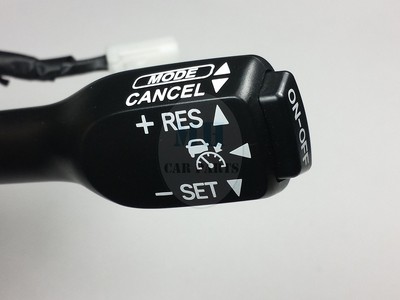

Мисля че мешим колите. Аурис никога не излиза с волан като горния. Круийз контрола (нормален или адаптивен(предполагам)) се включва от лостче, както се вижда на снимката която постнах (зад волана на 4 часа).
Единствената разлика на Аурис оборудването и волана е долните бутони от дясната страна има вариант да няма под кръглото бутони, да има 1 голям, или 2 по-малки както е на снимката горе( line assist и макс скорост).
Та това исках да изясня какво точно да гледам в Аурисите за ACC опция, май ще е голямо хвърляне на боб tooth.gif

Не мисля, че има Аурис с адаптивен круиз контрол.
Иначе ако има, Ауриса е с ръчка за активирането му, като на по-старите, не като снимката на по-новите с "копчета", която е показал nicktodorov. На въпросната ръчка трябва да опция "Mode", когато го бутнеш към таблото, обратното на "Cancel". Но после трябва да имаш бутон количката с вълните, от което да окажеш дистанцията, което копче го няма при Аурис.

Благодаря ви много за отговорите! Ще видя идните седмици да погледна конкретен модел наживо и ще огледам за копчета и/или менюта. Наистина не виждам никъде да има бутон за разстояние до предна кола, и на волана и на тези острани до лявото коляно.
