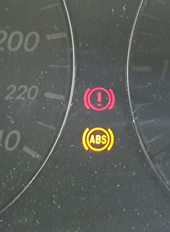

Здравейте, ето накратко хронологията - първо започнаха да светят ABS и другите два жълти индикатора, без логика, от време на време, смених датчика на предно дясно колело (имах грешка 1303), без промяна. Вчера започна от време на време да свети индикатора за неизправност на спирачките (не е от ръчната, пробвах), а днес установих, че скоростомера спира да показва скорост, а стрелката за гориво се движи неестествено. Помагайте!

Днес установих още нещо-при спряла кола и изгасен двигател, при натискане на спирачката, светват бледо червената лампа за спирачките и жълтата за ABS.

Датчици? По-скоро кабелите им. От това че на изгасено състояние натискаш педала на спирачката и ти светват лампите, ми изглежда на утечка или окъсен кабел за датчиците. Другият заподозрян/замесен на сляпо е контролера за ABS/TRC. Свали си ел.схемата на инсталацията и погледни датчиците къде отиват. В общи линии те са на първа линия, защото последната интервенция е там - ударен/размазан/изкривен/изгорял/дефектирал датчик/датчици. Кабелите им по спомен са около маркучите, които са ти сменяли - не е невъзможно да са ти смачкали някой кабел и да прави мизерии. Ако завъртиш волана пълно ляво/дясно, и натиснеш педала на спирачката, какво става с лампите?
Модула за ABS ако е заминал, ще боли. Странно работещият километраж, е възможно да е следствие от аварията, не помня откъде вземаше данни за скоростта, но ако е през ABS-a е нормално да работи странно.

Проблемът е отстранен, оказаха се лоши връзки в ABS - модула!
