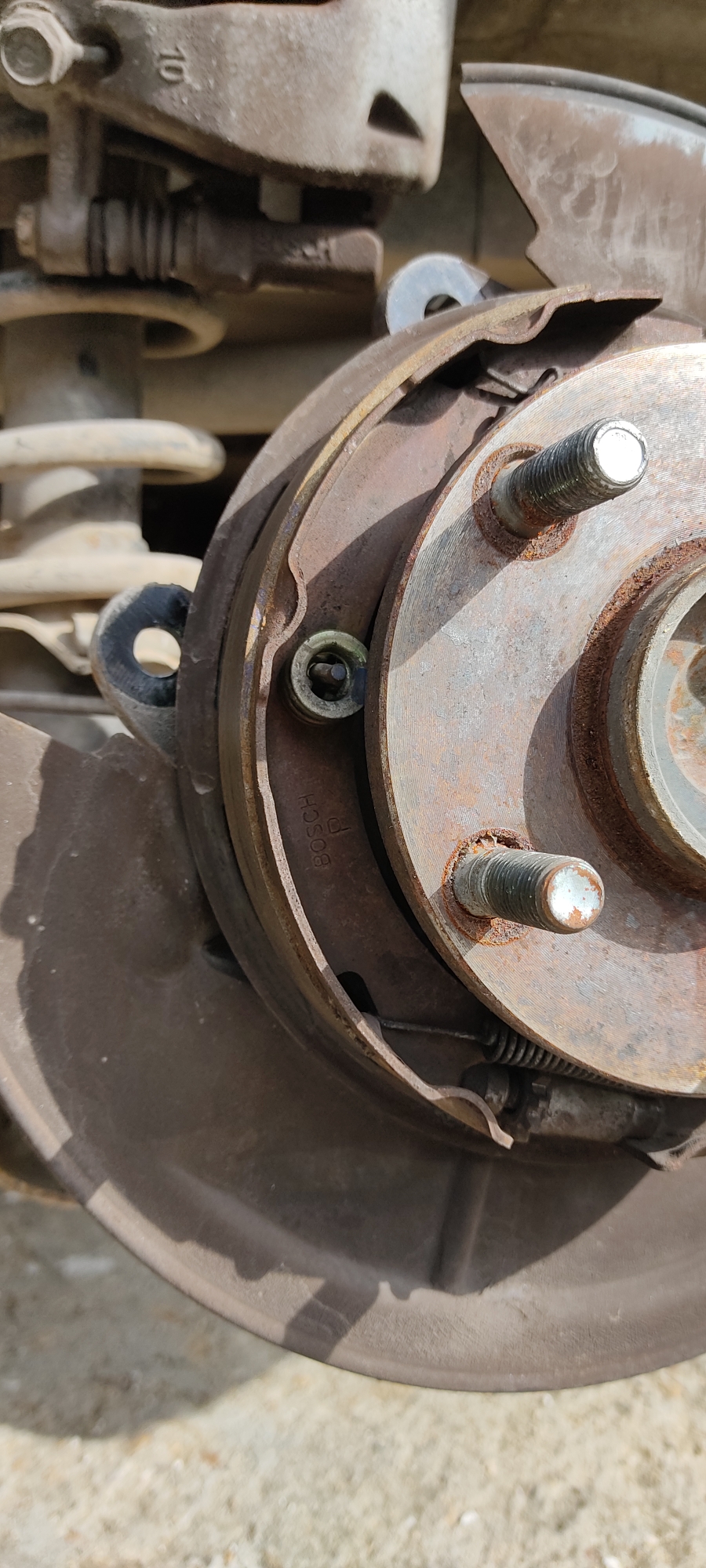

Здравейте, ползвам темата, за да се консултирам с вас по отношение нормалната работа на ръчната спирачка на Корола Версо 2 2004 2.0 D4D 116кс.
Има едно изцъкване и лек луфт при въртене на задните колела напред/назад след активиране на ръчната. Прилагам видео:
https://youtube.com/shorts/1z4L2eNQAp4?feature=share

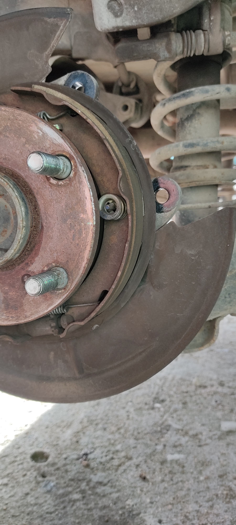

Накладките гледащи към предницата на колата са свършили в долната част:
Тези, които са в задната част са почти цели. След реглаж с тресчотките, вече коват на 10-ти зъб. С малко повече мерак ще ги вкарам и в нормата (6-9 зъба). Челюстите ще ги сменя, чудя се обаче дали този луфт ще изчезне със смяната.
Някой набюдавал ли е подобен феномен? Според мен самите челюсти се движат в спирачния апарат и това поражда луфта. Не мисля, че е нормално, но все пак кажете и вие, хората с повече опит и наблюдения върху тойотите.

Мнение от tora » 22 Юни 2021 06:15
Не е нормално.
ufer
Мнения: 2875
Автомобил: MR2 AW11 (MK1a)
Благодарил/а: 30 пъти
Въпрос за ръчна спирачка
Мнение от ufer » 22 Юни 2021 09:50
Хем не е нормално, хем отчасти е! Тук трябва да има перфектно съвпадение на 2 окръжности: на барабана и на накладките. В случая явно не е така... Има някои хлабини, които се отразяват по този начин, като например в лагера на главината, но понякога не могат да се установят при класическата задна ос с барабани. Затова почти всички нови модели са с дискови спирачки, като там проблема също може да възникне, но обикновено е свързан с буталцето или водачите на спирачния апарат. В горния случай, ако случайно няма луфт в лагера или нещо не е изкривено, просто се смянят накладките и се контролират по-често... :thumbsup:

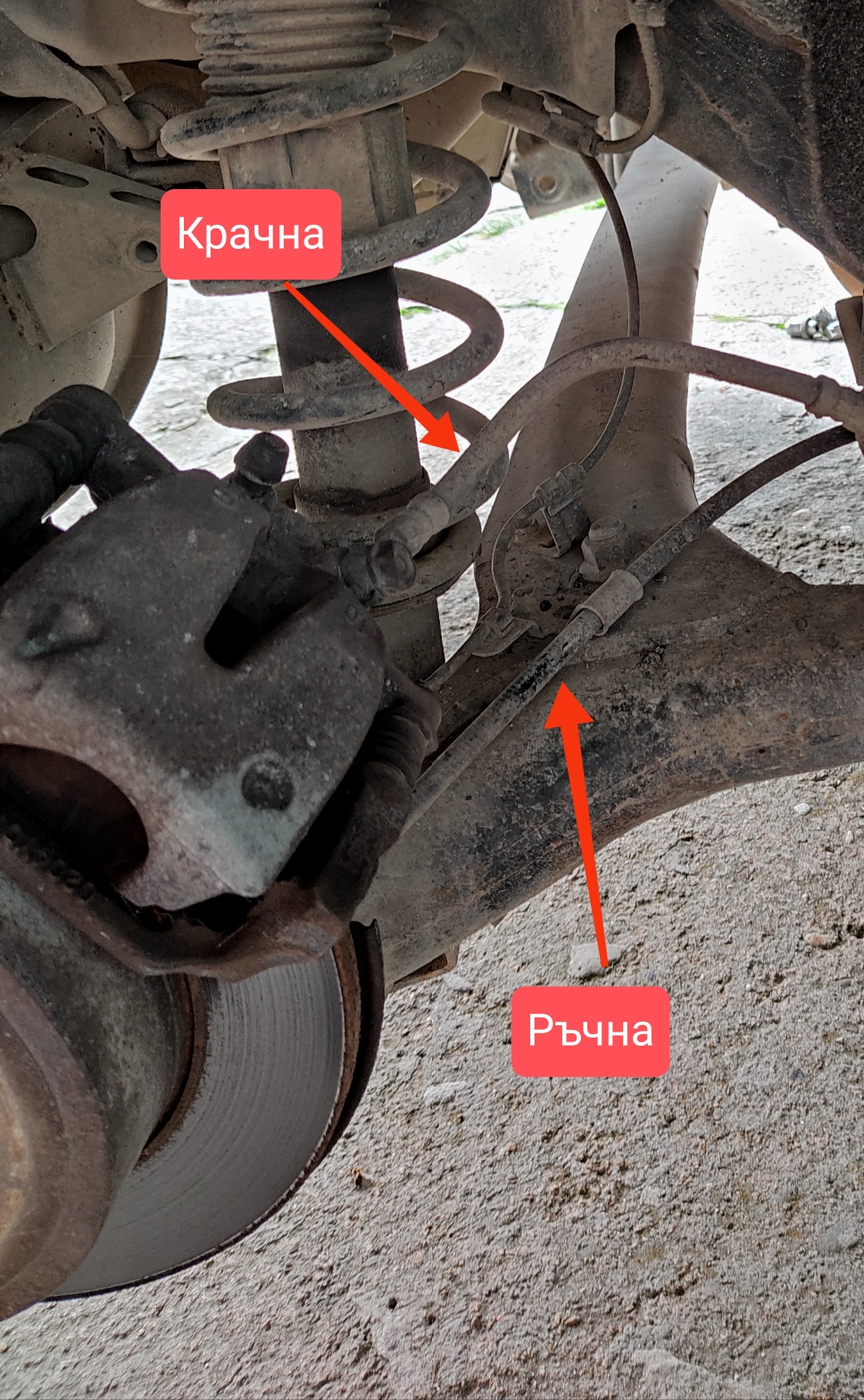

Тези накладки подозирам, че са фабричните - Бош са, дисковете също. Между другото на Версото системата отзад е следната - крачна с диск, а под диска се крият челюсти за ръчната (диска служи и като барабан).
