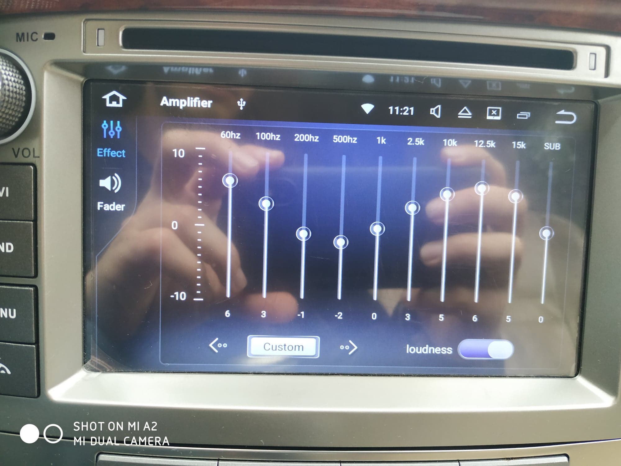

Здравейте! Имам въпрос във връзка с настройките на музиката на Тойота авенсис. Колата е с бас каса в багажника и с мултимедия. Въпроса ми е как точно да си настроя музиката за най-добър ефект, търся добро качество и приличен бас? В момента е настроена по моя слух, но като че ли мога и по-добре да я настроя. Ще прекача и снимка на сегашните настройки и ще съм много благодарен ако някой ми каже кое как да променя! rolleyes.gif

Какво искаш да кажеш, че резултат задоволително качество и бас, не мога да постигна? unsure.gif

Иска да каже, че това, което за теб е задоволително качество и бас може да е незадоволително за друг... И обратното...
По снимка да се настройва аудиосистема - не съм чувал такова нещо :)
Неслучайно дори някои телефони имат функция, която тества слуха (и всяко ухо поотделно) за да ти настрои равномерна 'чуваемост' по звуковият диапазон на слушалките...
Но и това може да не ти хареса, ако си свикнал (или ти харесва) преимущество на определени честоти пред други..
П.С. имам съсед, който си е сложил бас-каса и всеки път му се чудя на акъла - чува се като влезе в квартала, ама с такива изкривявания в басите, че направо ми настръхва косата... А други честоти не се чуват... Явно така му харесва и така си е настроил аудиосистемата...

А аз точно този ефект не искам, както на съседа ти. :) Пуснах снимката понеже тези HZ не ми говорят много и ако има човек на ТИ с музиката, да ми обясни каква долу-горе е правилната настройка.

Както каза и Слоу, такова чудо като настройка на музика по снимка няма. Настройваш си я по твой вкус и виждане. "Бас"-а фабричен ли е, като за начало?. Плюс това зависи и какво ще пускаш на тази система..аудио диск, мрз-та, flac-ове, радио..всичко е въпрос на индивидуално възприятие.
Отностно плъзгачите на снимката- показват стандартни стойности за средно статистическа звукова среда, като най-ниските (тези към баса) са отделени на отделен плъзгач в дясно. Правилната настойка за един тип музика е една за друг тип друга, а в момента в който смениш източника всичко занимава, така че настровай да не те дразни и не се занимавай много много :)

Просто въпросът ти не е съвсем коректен, поради няколко причини...
Звуковият диапазон на човекът (това, което чува в идеални условия) е 20Hz - 20,000Hz... Логаритмично...
Т.е. тоновете на първа октава започват около 33Хц, втора - около 66, трета - около 135, и т.н...
Затова и таблицата на еквилайзерът е логаритмична. Ниските при нормална (не хубава) аудиосистема обикновено са до около 60-80Хц. Надолу излъчването рязко спада - нужни са специални високоговорители... Затова - надолу - Бас каса и т.н...
При идеални условия - ако колонките са ти с равномерна характеристика, слухът ти идеален и т.н. - при равна линия на еквилайзерът ще получиш идеално пресъздаване на оригиналният запис на входа...
Обаче ако си забелязвал - дори в професионалните студия еквилайзерите са много сериозни и постоянно се работи с тях, за да променят оригиналното звучене според идеята на тон-оператора за да звучи по-ефектно и т.н...
И то за всяка отделна песен поотделно...
Така, че накратно - изравни ги до средно положение (с изключение на SUB - него го намали докрай), и започни да местиш плъзгачите така, че да ти е най-приятно да слушаш музика. След което добавяш SUB толкова, колкото баси искаш да имаш... (графиката в момента прилича малко повече за РОК изпълнения).
Ако искаш да чуваш ясно новините - гласови изпълнения, тогава пък се намаляват ниски и високи, а оставяш честотите на нормалният глас (някъде между 100 и 1000Хц)...
То си е цяла наука ако искаш да го направиш професионално... А любителски - както на теб ти харесва...

Привет! Моят съвет е ( естествено ако приемаш чужди съвети ) е да активираш оригиналния саунд ( ако я има тази опция ) и леко да повдигнеш баса на харесаното от теб ниво. Също така ако имаш loudness effect може да го активираш...
