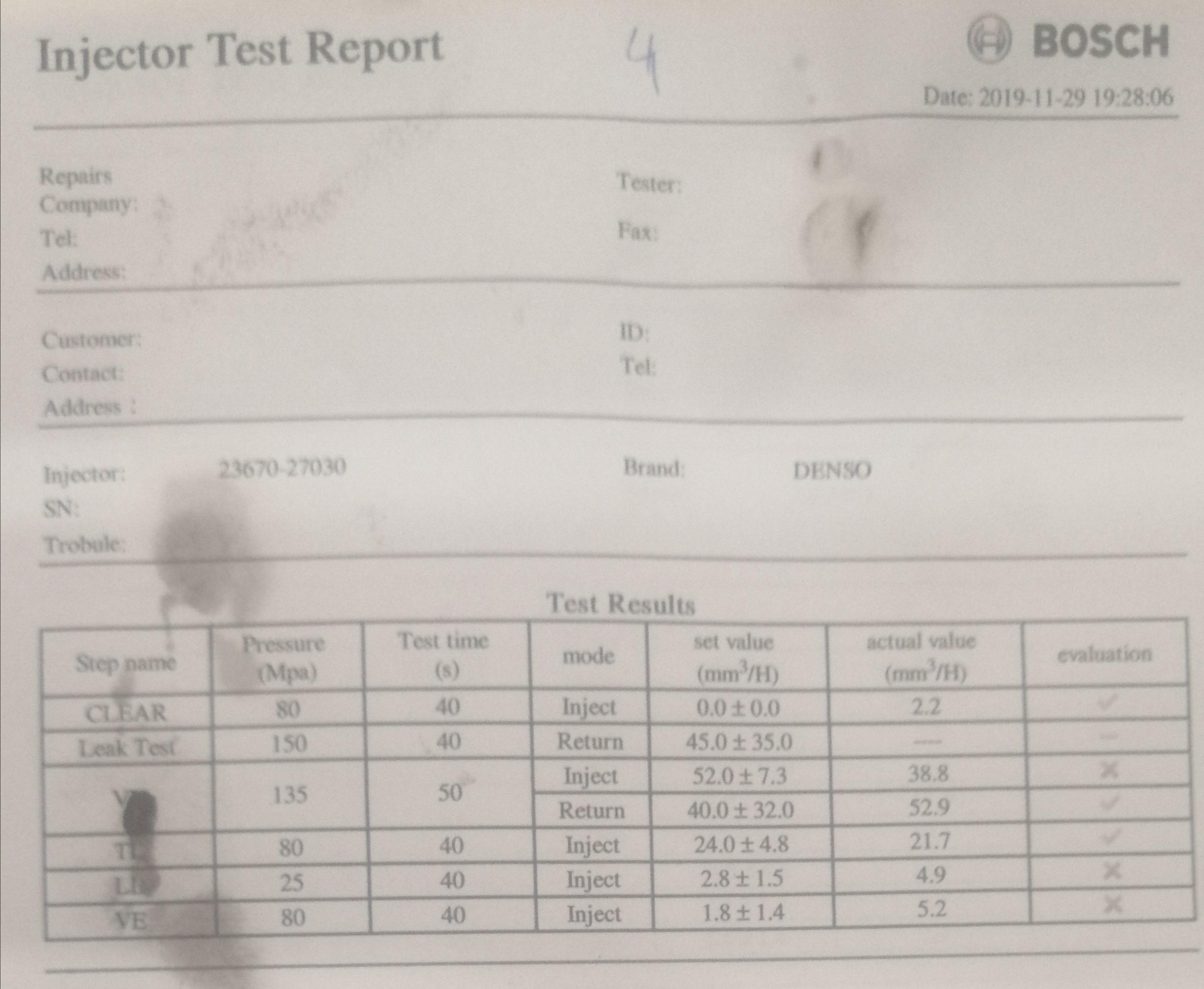

Здравейте ,може ли малко помощ за Тойота Авенсис версо 116кс
enco.bg
Регистриран на: 28 Ное 2019 22:13
Автомобил: Toyota Avensis Verso
Мнение от enco.bg » 29 Ное 2019 22:52
Ситуацията е следната след излизане от града и ускорение колата изгуби мощтност и угасна. След доста въртене запали ,но неможеше да се изфорсира и имаше лек шум (тракане) от към двигателя и така пак изгасна. Прибрах я и на другия ден студена я помъчих пак след доста въртене зпали и пак същото чукане и неможе да се изфорсира. Свалих горивен филтър гориво идва няма стружки ,същото и в масления. Набедих дюзи .Свалих ги и ги занесох на стенд едната доста слаби показатели ще кача снимка на теста ако може някой компетентен да сподели дали може от нея да е чукането.В последствие свалих и главата защото се осъмних да няма счупена свещ но за това по късно.
