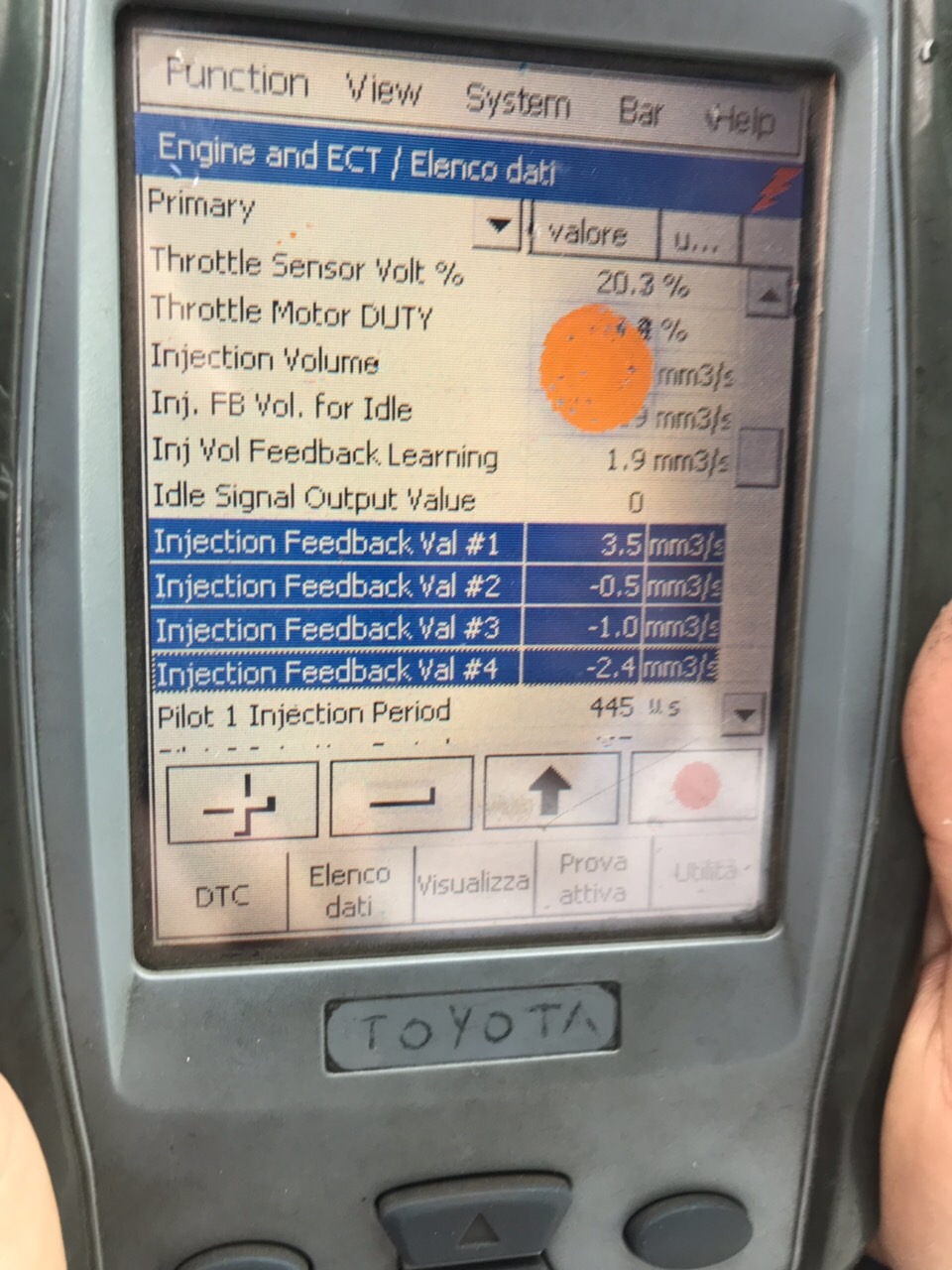

Предстои ми закупиване на рав 4 и след диагностика,която се извършва от сервиз излезнаха тези стойности в прикачения файл.Може ли за съвет дали са за рециклиране или е нормално :)

За рециклиране са първа и четвърта доза.

Тая дюза 3.5 да не е откачена от буксата.

Най-добре си рециклирай и 4-те дюзи ,да ти е мирна главата.

biro написа: 20 Юни 2019 20:39 Тая дюза 3.5 да не е откачена от буксата.
[/quote
Ако е откачена буксата ще дава 5

Отказах колата :(
