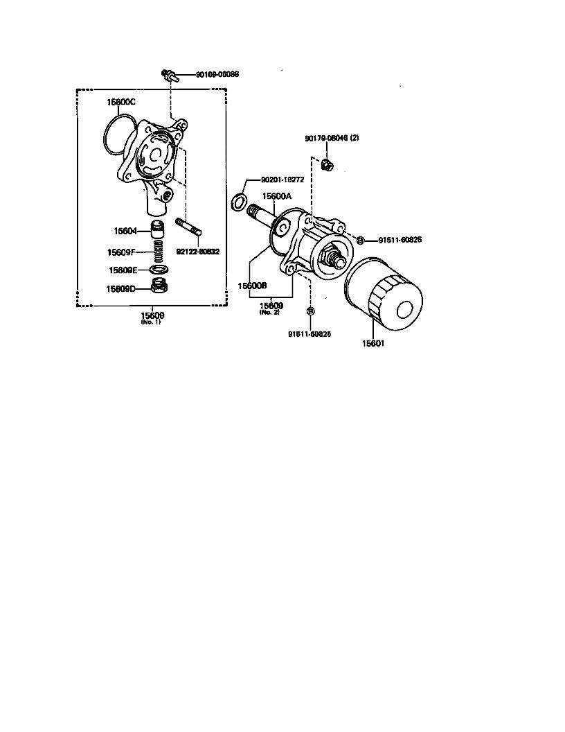

от ufer
Споделям мнението на колегите за филтър с възвратен клапан. И при мен го има същият проблем. Сложих оригинален филтър на Тойота, но не знам дали има клапан (ако случайно някой знае нещо по въпроса, не е зле да сподели). Проблемът се проявява само при по-дълъг престой на колата. В допълнение някои модели имат допълнителен предпазен клапан към конзолата на масления филтър и когато този клапан се износи или му омекне пружинката, евентуално би могло да се получи същият ефект и маслото да се изтича в по-малка или по-голяма степен.
Filter body.jpg (45.9 KiB) Преглеждано 5389 пъти
