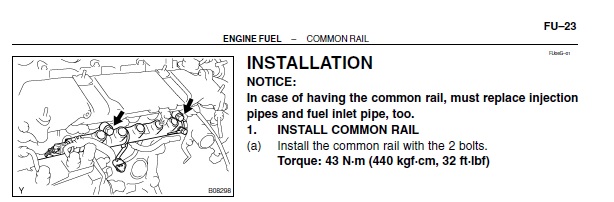

Колега, в ръководството за ремонт на 1CD-FTV пише, че тръбичките се сменят след всеки демонтаж. Това, че не се прави от автомонтьорите не значи, че ще карат вечно.
Common rail.jpg (45.56 KiB) Преглеждано 3537 пъти

Затова ремонтите трябва да се правят качествено, а не едно и също нещо по 5 пъти. Нормално е една тръбичка, за която в ръководството за ремонт пише, че се сменя при всеки демонтаж, да протече след 5 стягания. Възможно е още първият път да е пренатегната и затова вече да не спира да тече. Когато майсторите ви кажат, че е хубаво дюзите да се сменят винаги комплект и по възможност с чисто нови, не си мислете, че искат да ви метнат.
