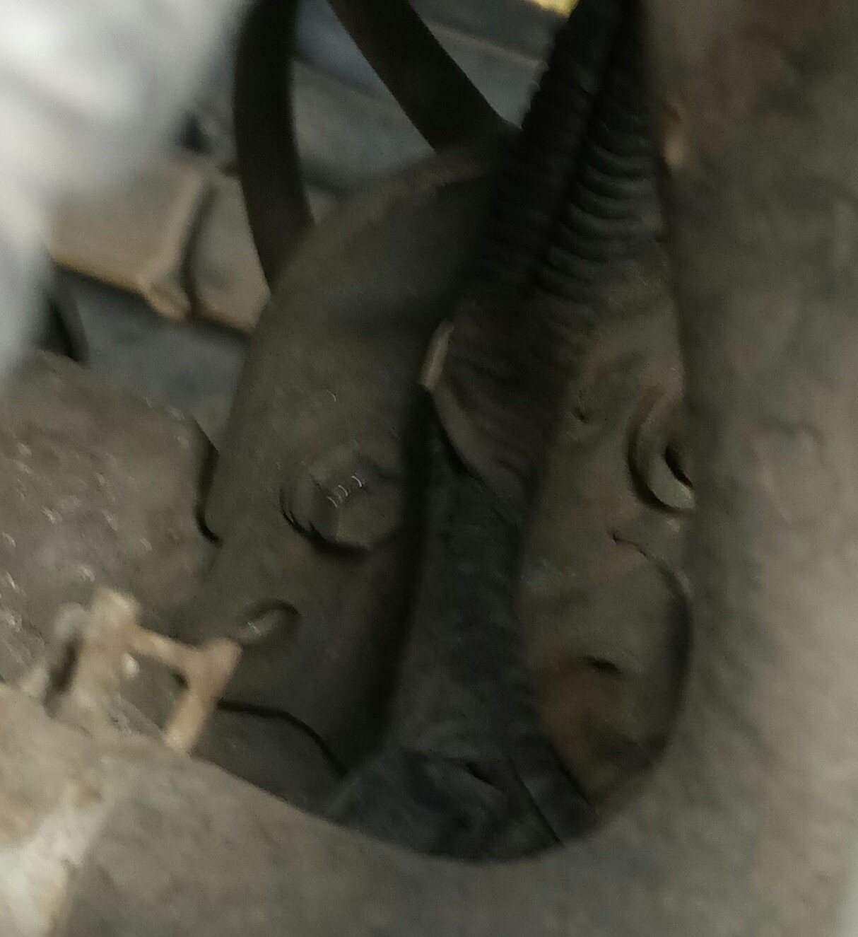

от toyota777
На мен не ми включваше добре от 1ва на 2ра скорост /от 3та на 2ра няма проблем/ на ярис 1.0 2007г. и се оказа, че някой мърляч не е сложил един болт на планката държача на жилата
останали са им болтове след некой ремонт :violent1:
Долния болт липсва планката е под ъгъл.
