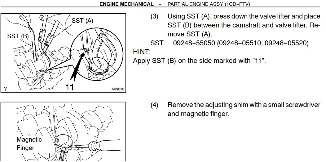

Привет колеги. Преди малко ми обявиха от Тойота Запад цена (само за труд 570 лева) за реглаж на клапаните на двигател 1CD-FTV. С цената на пуловете може би ще отиде над 700 лева. Не съм някой дзифтар, но наистина ми се виждат доста w00t.gif .
Искам да попитам, някой колега дали е правил тази операция за колко пари и къде в София?
Нужни са специални инструменти, които са показани на снимката:
инструменти
инструменти
INSTRUMENT KLAPANI.jpg (8 KiB) Преглеждано 3791 пъти
инструкция
инструкция
Благодаря ви предварително.

Междувремнно прочетох в друг форум, че регулиращите шайби така заклинвали, че не могат са се извадят дори с инструментите на Тойота. Необходимо било да се свалят валовете да се освободят рег. шайби, да се монтират обратно валовете и чак тогава да се направи реглажа! Това явно няма да се случи до следваща смяна на ангренажен ремък. Така ще си трака отказвам се:)
