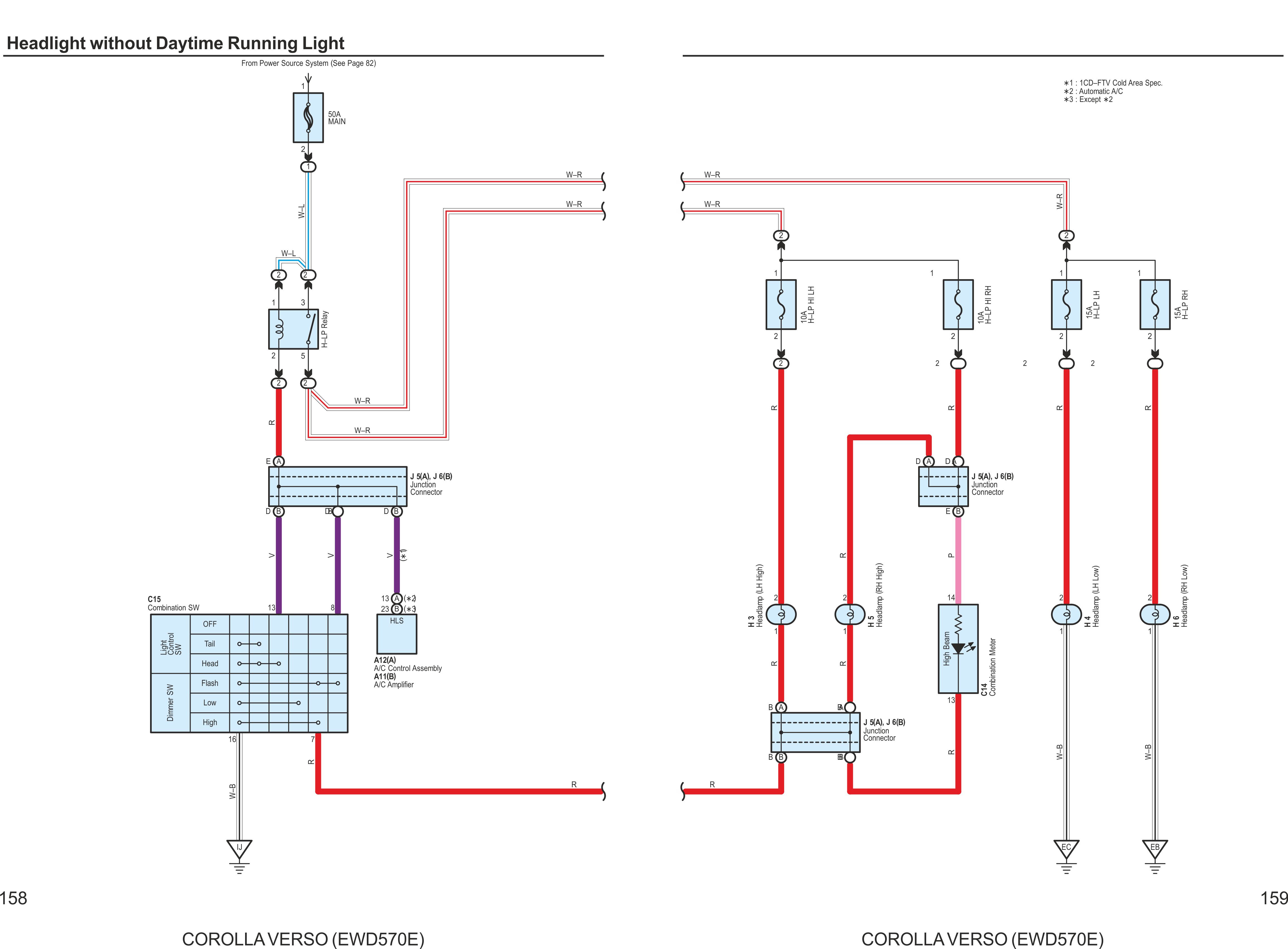

Релето е едно за двата фара. Щом свети десния, значи релето си работи.

Има два предпазителя и едно реле - R3 H-LP Headlight. Това е от линка.
Ето я схемата от сервизното ръководство, за да отпаднат съмненията:

Нормалната схема в производителите е едно реле с два предпазителя на изхода. Да се сложат две релета е загуба на финанси и е излишно.
