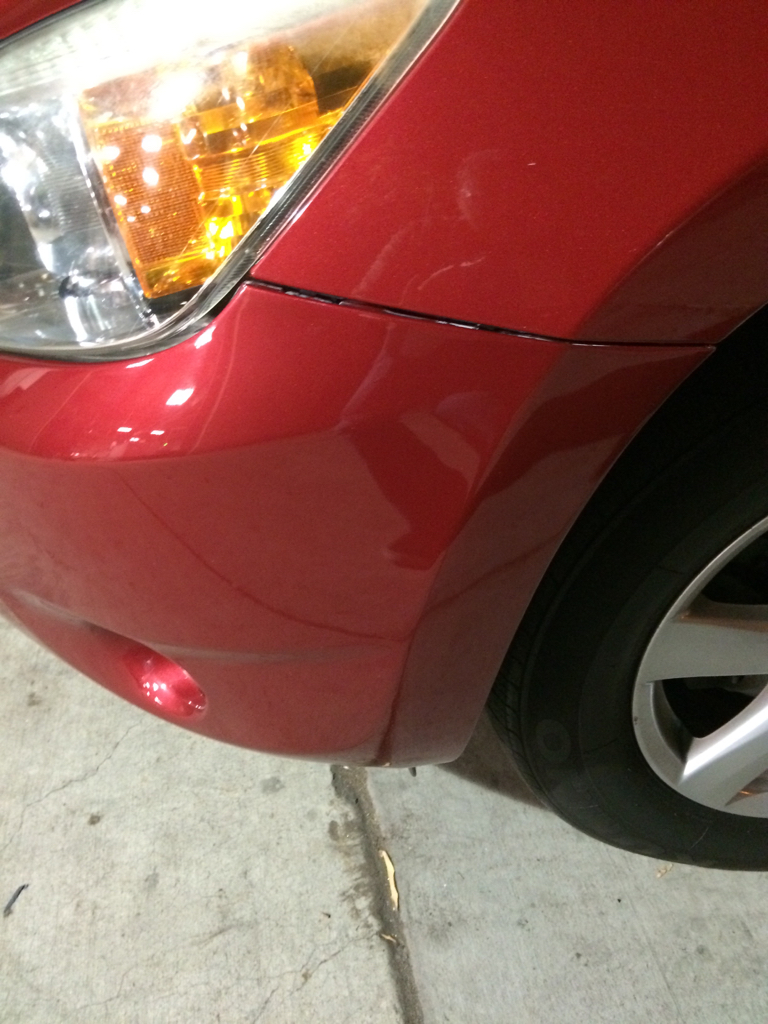

Колата е Toyota Rav 4, 3 генерация, 2007.
Предната броня не приляга плътно към десния фар. В частта от към калника е плътно, но във вътрешната част на фара има осезаем луфт. Понякога дори дупката, в която влиза държача се измъква цялата и трябва да натисна бронята за да влезе. Илюстративна снимка:

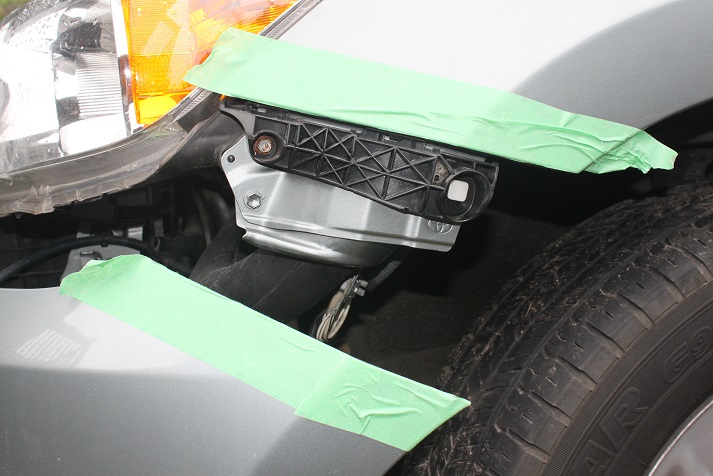

След преглед на темите с подобен проблем, реших да сменя пластмасовия държач, в който се пъха ръба на бронята (черната пластмаса, снимката е илюстративна):
Сглобих бронята в дясната й част, но луфта си остана.
Има ли смисъл да свалям цялата броня? Какво мога да направя за да прилегне плътно?

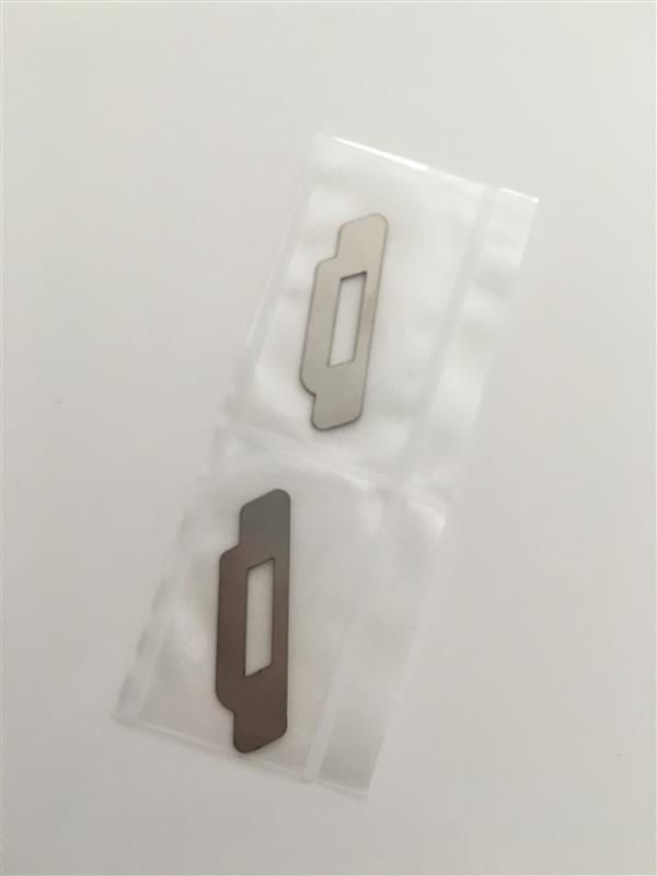

След малко ровене разбирам, че доста от японските марки страдат от подобен проблем, поради сходния начин на крепеж на броните.
Намерих подобен на моя случай - сменен държач, но проблемът остава. Хората забелязват, че обикновенно когато държачът се износи, дупките на самата броня започват постепенно да се нараняват. Така с времето дори и да се сложи нов държач, бронята няма остър ръб на дупката, с който да се захване за държача. (дупката е запилена) Дупката на бронята ми от вътрешната страна на фара е здраво изпилена.
Японците измислят следните планки:
Тези планки са метални и се залепват директно за бронята върху дупките. По този начин се възстановява ръба, който е необходим да се захване бронята. Много хора отчитат, че с тях когато натиснат бронята към държача, се чува щракване (без планките не се е чувало).
Разбира се планките не са универсални за всяка марка и модел, а и не се предлагат у нас (или аз не мога да ги намеря). Ще се наложи да импровизирам. Ще се радвам да чуя някакви препоръки.
