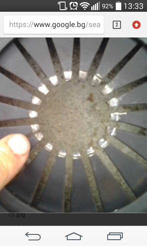

dokkito
- Мнения: 452
- Регистриран на: 01 Юни 2013 09:34
- Местоположение: Шумен
Corolla E12 D4D 2.0 90hp трудно влизат скоростите
Напълно възможно е да не ти отделя добре съединителя. По думите ти аксиалния лагер е заминал и може да е износил притискателя. Виждал съм в пъти по- износен притискател и колата включваше трудно именно от липса на достатъчно отделяне.
- Screenshot_2018-03-28-13-33-49.png (330.86 KiB) Преглеждано 4877 пъти
