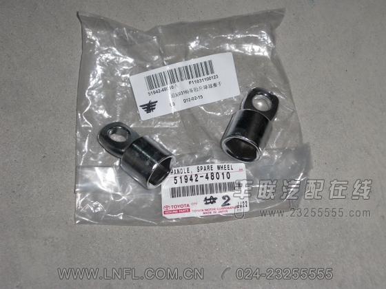

Здравейте колеги, сдобих се с Корола Версо 2006г. (7 местна).
В багажника разполагам с крик и гаечен ключ, който е за гумите. Някой знае ли какво ми е нужно за да мога да отвъртя болтът, който държи резервната гума (която е отдолу на колата)?
Опитвах с гаечния ключ, но той е доста по малък размер? Дали случайно не ми липсва някоя джаджа от стартовите такива?
Благодаря предварително!

51942A - HANDLE, SPARE WHEEL CARRIER BOLT
51942-48010
Успех.

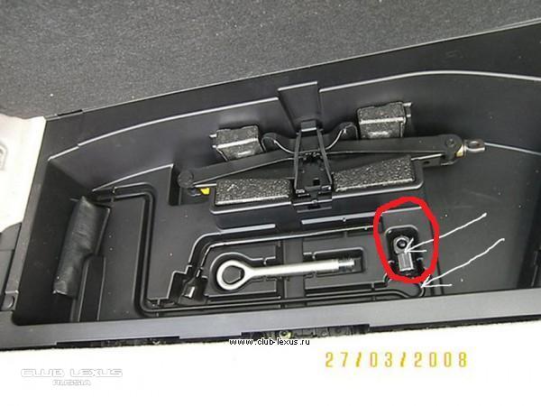

В този ред на мисли за липсващи части/аксесоари, искам да попитам на Avensis 2008, къде би трябвало да седи манивелата на крика. До сега не ми е трябвала и дано не се наложи, но не съм я виждал в багажника. Ако я нямам, някой може ли да даде размери на оригинална такава.

Макивелата стои от дясната страна на резервната гума.

Благодаря за отговора на Akima. :thumbsup:

iovkito написа: Макивелата стои от дясната страна на резервната гума.
Значи някъде до крика?
Там със сигурност я няма.
А има ли си определено място из коша или се закрепва с крика или с нещо друго?
Corolla Verso AR10 2006 - Използване на резервна гума?
Публикувано на: 24 Яну 2018 17:11
от iovkito
Има си точно определено място , не е точно до крика , а в близост до него.

dabugata написа: ↑23 Яну 2018 10:12 Здравейте колеги, сдобих се с Корола Версо 2006г. (7 местна).
При мен е същата ситуация. Няма го накрайника, с който се върти болта, за да се свали резервната гума. Направи ми впечатление, че главата на болта е с пет стени, а не със шест, както са нормалните болтове. От къде да си го купя, че гугъл не ми открива?
