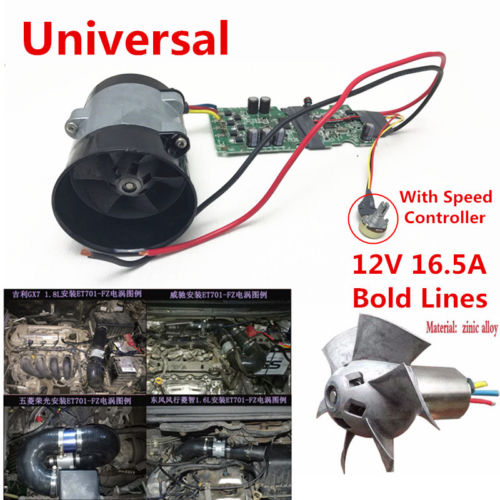

Посъбрах малко информация за идеята да се сложи електрическо турбо. Оказа се, че вече е разработено- 17 паунда, но имам и неясноти.
Да помпи въздух във входа на филтърната кутия на бензинов двигател- без да се управлява изобщо/ има и с управление . Идеята е да помпи в ниските обороти на градското потегляне. На високите обороти всяка кола е пъргава.

http://www.ebay.co.uk/itm/Universal-Car ... Sw5l5ZnqmZ

Може да си първият експериментирал с такова чудо :)
Според мен - нито ще пречи, нито ще помага... Това нещо има достатъчно малък дебит съответно налягането ще се промени незначително...
Т.е. ефектът му едва ли би бил осезаем..

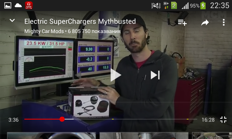

има клипчета в youtube където мерят представянето на двигателя на стенд. Нямаше никаква разлика с и без този сешоар.

А клипчетата на СТЕНД къде бяха ? / да спестим малко разсъждения/.
https://www.youtube.com/watch?v=cbGWgvJN1_8

Ами честно казано - както вече споделих според мен тези сушоари се произвеждат за да кълве 'цацата' и производителя да прави пари...
Успешно представяне в каквито и да е обороти трудно ще постигнеш - просто това вентилаторче дава толкова малък дебит и налягане, че не може да промени осезаемо параметрите в уравнението .. Прахосмукачка 1500W може и да повлияе...

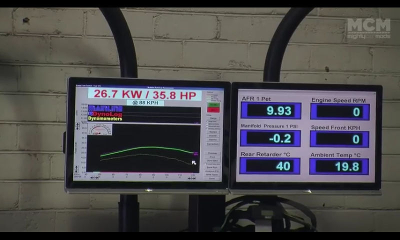

Тези от клипчето експериментират с Daihatsu Charade 1987-1993г. Увеличават мощността с 4.3 коня само, но това са 12% за наличните 31.5 коня.
Освен това май двигателя не е инжекцион и неясно как засмуква горивото си с това "турбо".
Но трябва да не е толкова китайски .Phantom . https://m.youtube.com/watch?v=VnWkfa98rGE лесно се монтира. Ще го пробвам.

Обаче тая разработка. Thantom electric supercharger е 750лв и някой трябва да свърже електрониката. Мощността стига до 28А/12В . Тези от "Алиекспресс" са по 7-11А ?!!!-духалки / благодаря на форумците, че ми обърнаха внимание/.
Изводът е: Търсим мощен вентилатор окол 20А и приемлива цена. Тези дето продават "китайските изпълнения"- все сочат хиляди обороти, а не сочат мощността на консумацията- лъжат .

А 300Вт духалка що си мислиш, че ще духа много повече :) Колко Ампера ти дава алтернатора при ниски обороти?
