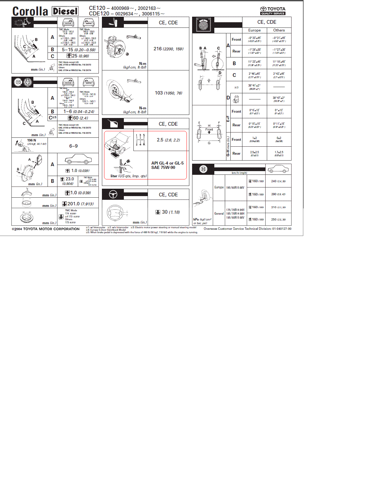

Благодаря за съвета, ще пиша и на мехаННика. За сега мисля да сменя маслото. А дали ще помогне ако добавя и трансмисионна добавка към маслото, пише че е за:

Чевека пита какво масло да сложи и никой не му е отговорил! Има вероятност след смяна на маслото да се оправи! Сложи 80W90 на хубава марка и пиши как е положението. :thumbsup:
Проблем Корола 1-ва скорост изключва
Публикувано на: 27 Юли 2017 15:52
Хм... То хубаво пита, ама му е отговорено.. Горе ЯСНО е изписано 75W (GL4 или GL5)... Никой не му пречи да сложи и 80W, ама зимата ще почнат едни други теми от рода 'не мога да включа' bash.gif
