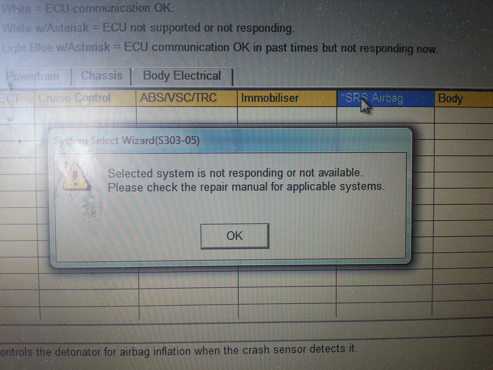

Добър ден колеги. Моля за малко помощ. Имам Авенсис Т25 2.2D4D 2005г. От известно време (от както почна да позатопля - края на Април и началото на Май) светна лампата на airbag - а на таблото. Един два дни след това угасна и после пак светна. Дясната седалка често я местя (Детето седи отзад в дясно и все му тясно - бутам напред. После жената се вози отпред - бутам назад седалката.) и ме съмнява дали не идва от там проблема. Интересно че когато закачих колата на компа да прочета евентуални грешки, ми излезе това

Само че коя? Предполагам има главен модул на SRS? Дали при него е проблема, тъй като ако е някой датчик (сензор) би трябвало диагностиката да го улови.

Интересното е , че диагностиката въобще не се свързва с централата на въздушните възглавници , което не е нормално. Аз не мисля , че проблемът е решен.

Може и диагностиката да е 'лява' :) Сега хваща ли модула?

Не, диагностиката пак не хваща srs модула. Интересно защо? Дали кабела който съм взел е проблема? Изписва че системата не се поддържа или не отговаря.

Колеги в мен е грешката. Не задавам правилните опции когато избирам автомобила в програмата. Промених малко нещата и се появи airbag sistem. Грешката която показа е B0116 - Open inside squib (LH) Circuit.

Прилича точно на куплунг (прекъснат кабел към датчика)... А датчикът навярно би трябвало да е някъде в този район долу до прага...
