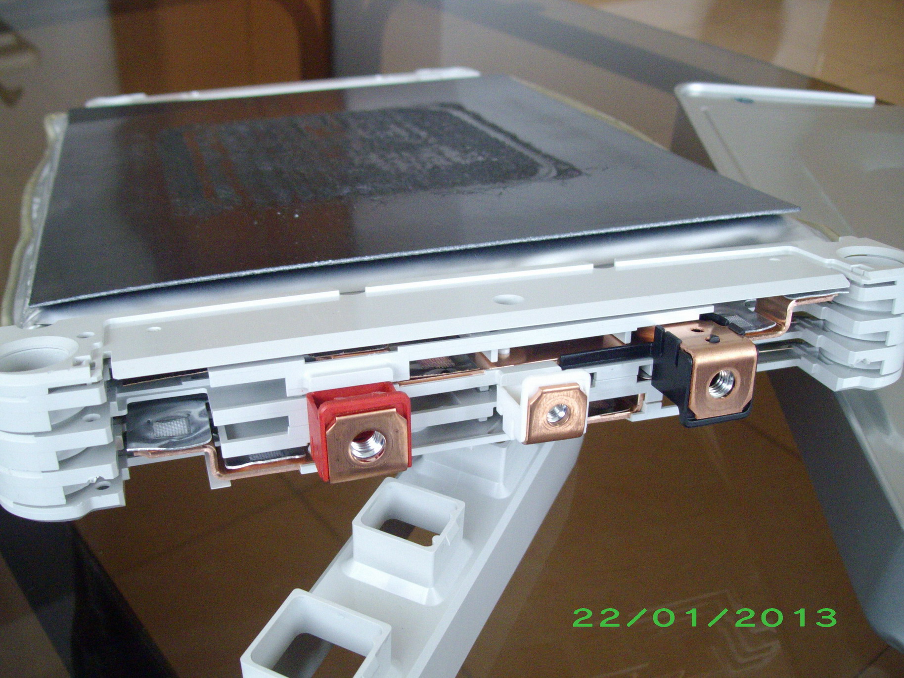

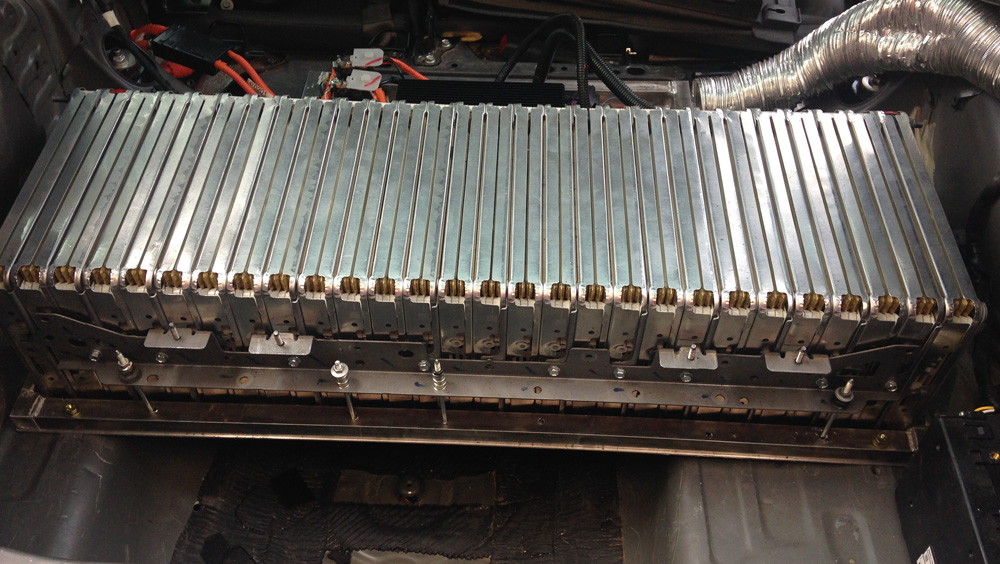

Ето още един подход - с използване на батерии от Нисан Лийф ;)
на мястото на оригиналните поставяш 28 нови клетки от Лийф с капацитет от 60Ач вместо 6,5 и си имаш плъг-ин хибрид!
Приус 2 / 2006г, 4,8л/100км
Мнения: 7397
Благодарил/а: 490 пъти
Втора хибридна батерия
Мнение от slowtraveler » 07 Сеп 2017 14:58
А напрежението на пакета на Лийф какво е? И за да стане плъг-ин се иска контролер за зареждане от мрежата все пак :)
eltransbg
Мнения: 13
Регистриран на: 14 Сеп 2014 22:59
Мнение от eltransbg » 07 Сеп 2017 15:23
Лийфските клетки са с номинално напрежение от 7,5 волта, т.е. същото както и на оригиналните приуски никел-метални клетки....
Една клетка всъщност се състои от четири литиеви клетки от по 3,7-3,8 волта, като вътре са свързани първо последователно две по две и после в паралел - за да се получи изходното напрежение.
