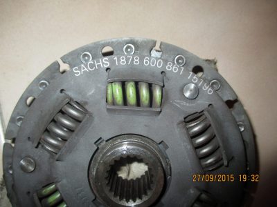

Скъсаният диск беше на Sachs през главината го скъса ,купен е от Евро-07 не ми признаха гаранцията въпреки че отидох с касова бележка и фактура а valeoto ми го даде приятел които имаше Карина и е купувано преди години но не се сеща от къде точно е купено.

Това са пораженията по диска които извадих снощи други няма нито по лагера нито по притискателният диск , На диска пише че е френски ако може да се вярва на надписа.А Автобуси не съм теглил скоро.

Последната снимка е покъртителна :) :) :)
Късане на съединител Тойота Карина 1.6
Публикувано на: 15 Юни 2017 17:03
Ами летящ диск - трудно се снима :)
