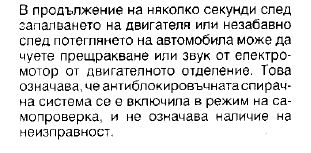

от homie
Може това да е отговорът:
* извадка от "Инструкция за експлоатация" на Авенсис Т25

от WoLF
