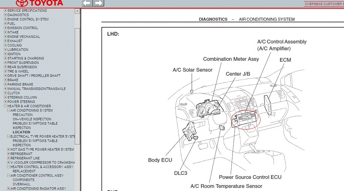

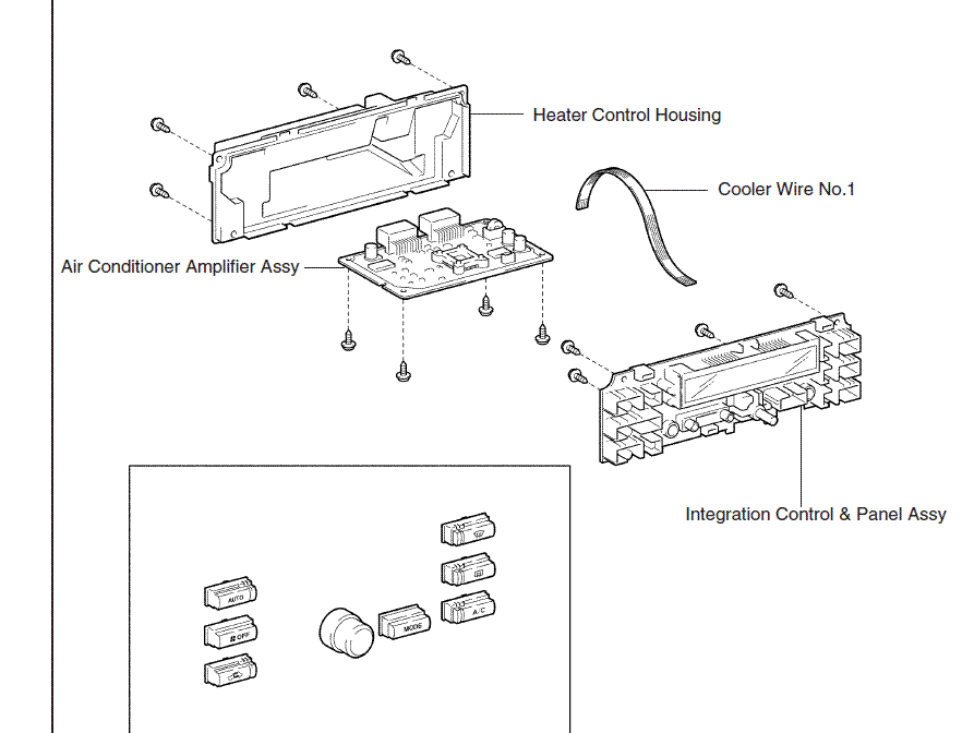

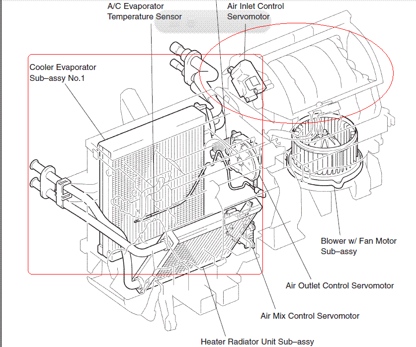

Много неща със сигурност ще пропусна нещо, но:
AC Automatic.GIF (65.1 KiB) Преглеждано 2642 пъти
AC Automatic 2.GIF (27.25 KiB) Преглеждано 2642 пъти
AC Automatic 3.GIF (57.69 KiB) Преглеждано 2642 пъти
окабеляване, много часове труд, разхвърляне на ЦЯЛОТО табло, с риск да не сработи от 1-я път!
