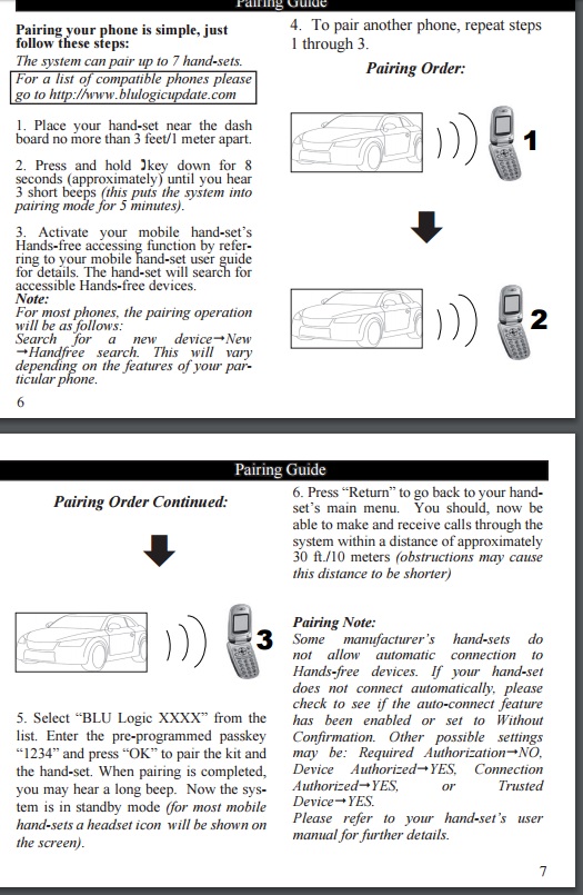

ПП. Пробвай от този линк да си свалиш ръководството:
https://carmanuals2.com/toyota/yaris-20 ... nual-88785

Блутут Ярис 2010
Публикувано на: 15 Мар 2017 13:28
Добре де, вместо да викате (писането на цели изречения с главни букви се смята за викане), поне направихте ли си труда да прочетете, и пробвахте ли нещата от линка, даден от miso25 ?!!! bash.gif
Например:
http://www.toyota.com/t3Portal/document ... 0467-D.pdf
