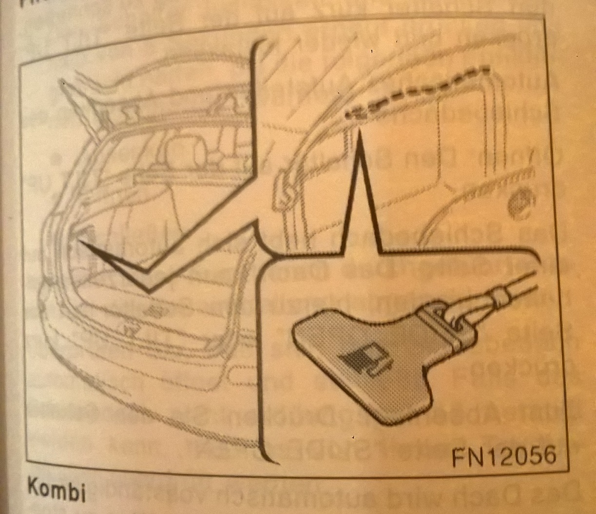

Здравей колега,
трябва да има въже с дръжка за аварийно отваряне някъде в багажният отсек на което пише Pull.
Провери си книжката там е описано. Ако не се оправиш ще ти снимам довечера на авенсис къде е. Предполагам и твоята ще е на същото място.

Ето при авенсис къде е(от тази страна е и капачката за зареждане):
ако пак не я откриваш погледни си книжката, може да е на друго място.

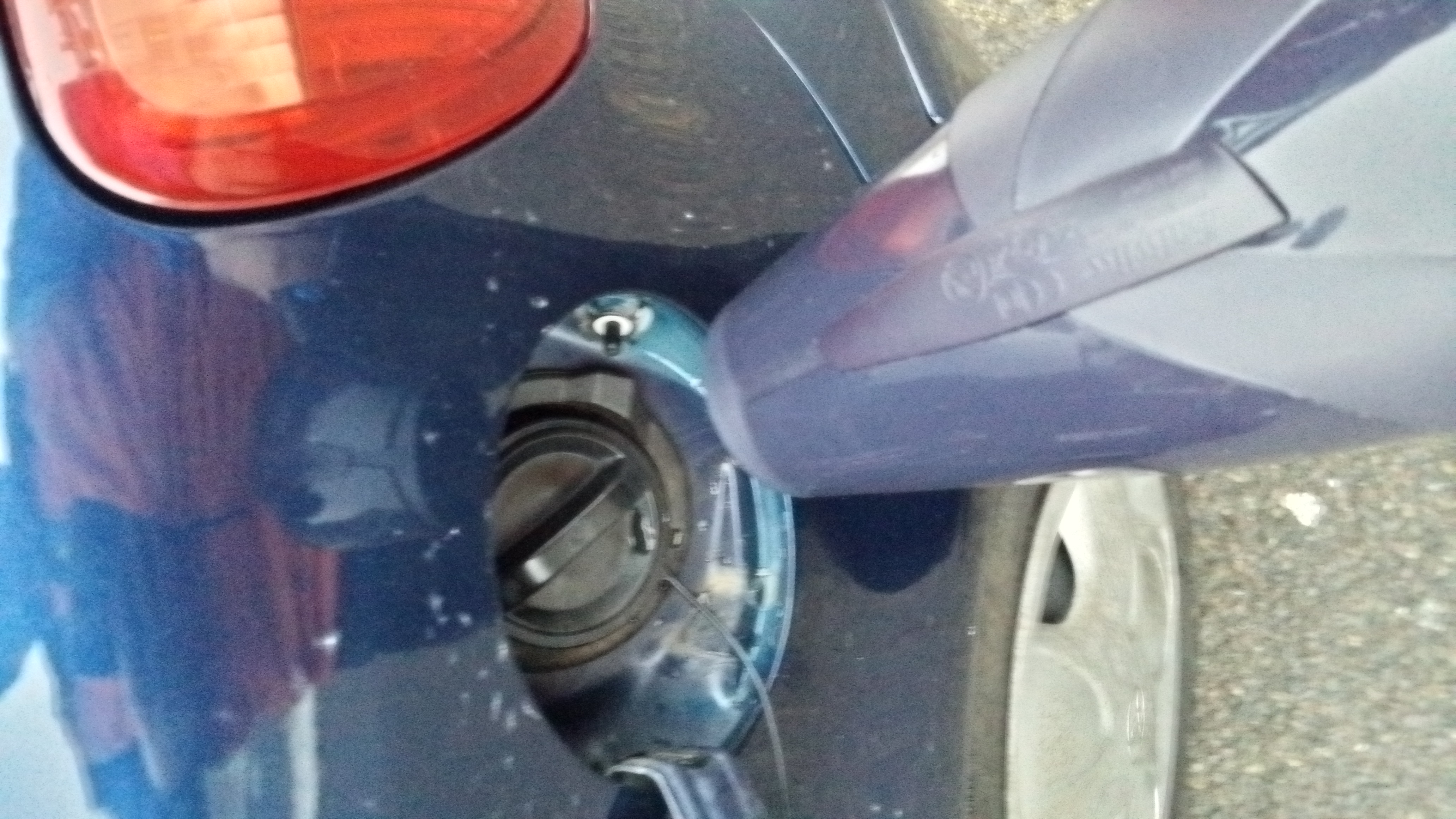

Оправих се,със сушуара.Нямам опция за отваряне от багажника,прерових навсякъде.Напръсках черната пластмаса със силиконов спрей за уплътнения и раздвижих,естествено резервоара на full,че в Бургас сме морски хора,ама се оказва че и тойотите ни летни.
Благодаря на отзовалите се.
