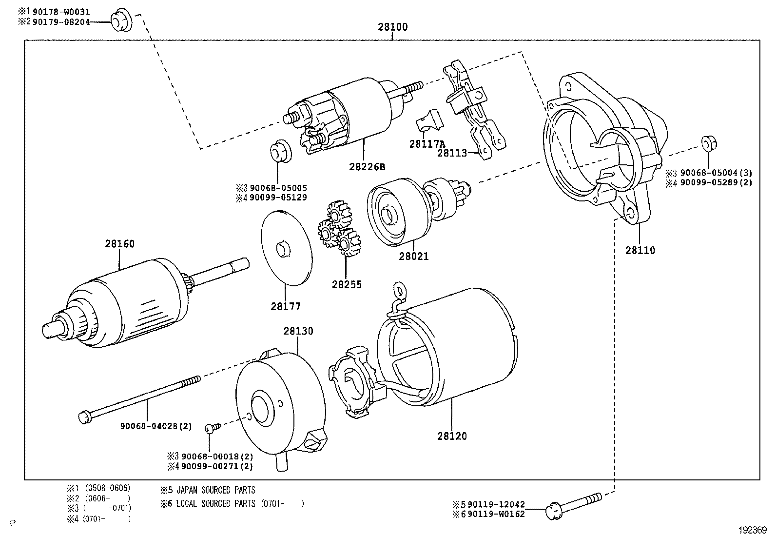

Иначе според мен трябва да свалите и профилактирате стартера - същият мотор се влага и в IS220d - нагледно:

Препоръчвам като горния пост профилактика на стартера.
Аз съм със същия мотор и си палеше без проблем но не на първия оборот. Трябваше да развърти няколко оборота при което се усещаше , че оборотите са по-ниски от нормалното и имаше нетипичен звук. При отваряне на стартера открих , че смазката се е разсъхнала или я няма , което е довело до преждевременно износване на някои елементи. Имах малко главобъсканици как мотора да запали на четвърт оборот както подобава на един здрав дизел , но това е възможно само при старите дизели където всичко е механика. При съвременните комонрейли трябва цял цикъл на развъртане. Целта е датчиците на колянов и разпределителен вал да подадат сигнал че са синхронизирани и чак тогава се подава гориво. Акумулатора също може да ти върти номера а не си споменал да е проверен. Имах ядове с акумулатор който си беше добре и с проверка с товарна вилка.
Бих желал да споделите как сте почистили клапана на помпата защото за мене е непонятна процедура и освен това не виждам практическия смисъл.

Алтернаторът му зарежда перфектно. Никъде не пише , че трябва да е точно 13,8-14,4 . За профилактиката на стартера - сваля се , почиства се , смазва се и върти като нов. Аз също не вярвах , че ще има някакво подобрение , но в момента авенсисът пали точно като рав4-ката ми. Поне двете коли са с еднакви двигатели и може лесно да се сравни кое как работи и дали има нужда от ремонт.

Woknim написа: показанията на километража са 167 000 км.
Съвсем нормален пробег за профилактика на стартер - ако разбира се го приемем за реален.
iovkito написа: За профилактиката на стартера - сваля се , почиства се , смазва се и върти като нов.
И едни четки, ако му "хвърлиш" няма да е лошо. :whistle:
Даже имат и сервизен комплект за стартер като OEM резервна част:
