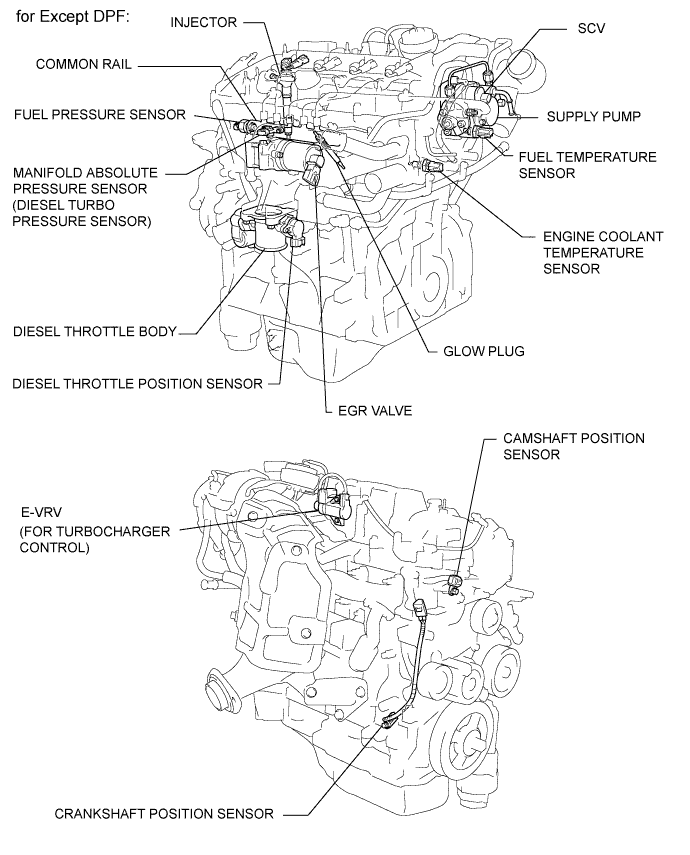

Благодаря ти Колега! Малко по горе колегата е казал, че оправил проблема след смяна датчик на управление на турбото. E-VRV for turbocharger control предполагам това е. Аз нямам проблем със свръх надуване или по-малко. Поне от описанието на кода на грешката така разбирам. Някъде има прекъсване. Може ли малко инфо за този датчик. Някакъв сериен номер и къде се намира директно да го сменя или да го почистя.

Колега прегледай вакумните пътища първо според мен.
Ориентираш ли се по горе за клапата.
P.S На този клапан може да му се направи тест с програма, и да се види дали работи коректно.
