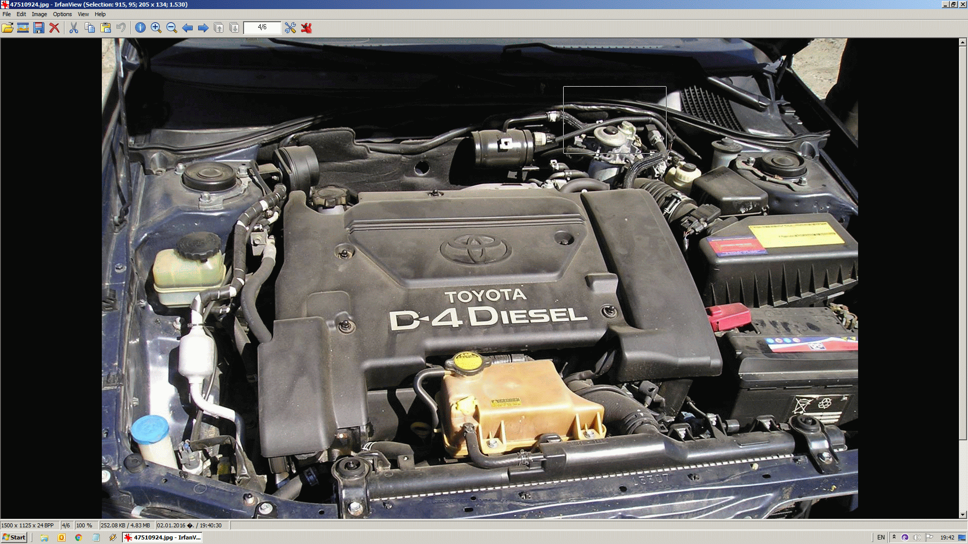

Проблема (90%) се оказа в това от снимката, дето съм оградил в рамка.
Може ли някой да ми каже какво е ?
Реално, като палех, черната гума се залепваше върху метала, като силен вакум се получава.
Иначе, като се натисне потъва и се връща в старото си положение

Това е помпичката за пълнене на горивния филтър.
Огледай откъде засмуква въздух, заради това гасне.

Мерси, ще погледна утре, но не видях да има нещо странно.
След като спря да залепва за метала, нямам проблеми, дори покарах около 50км.
Помпата свързана ли е към горивния филтър, в смисъл с него ли се сменя
и изобщо сменя ли се ?

Гледай за омазнени места по маркучетата за гориво, както и по самия филтър.
Помпичката има общо с филтъра, доколкото той се навива под нея и самия филтър се пълни с нея чрез помпене, за да не въртиш на стартер като откачен след смяна на филтъра.
Сменя се ако има проблем с нея, иначе не.

Щом гумичката потъва при подаване на газ има недостиг на гориво,залагам на мръсна цедка в резервоара.

Сигурен съм, че пак ще угасне, ако гумичката потъне.
