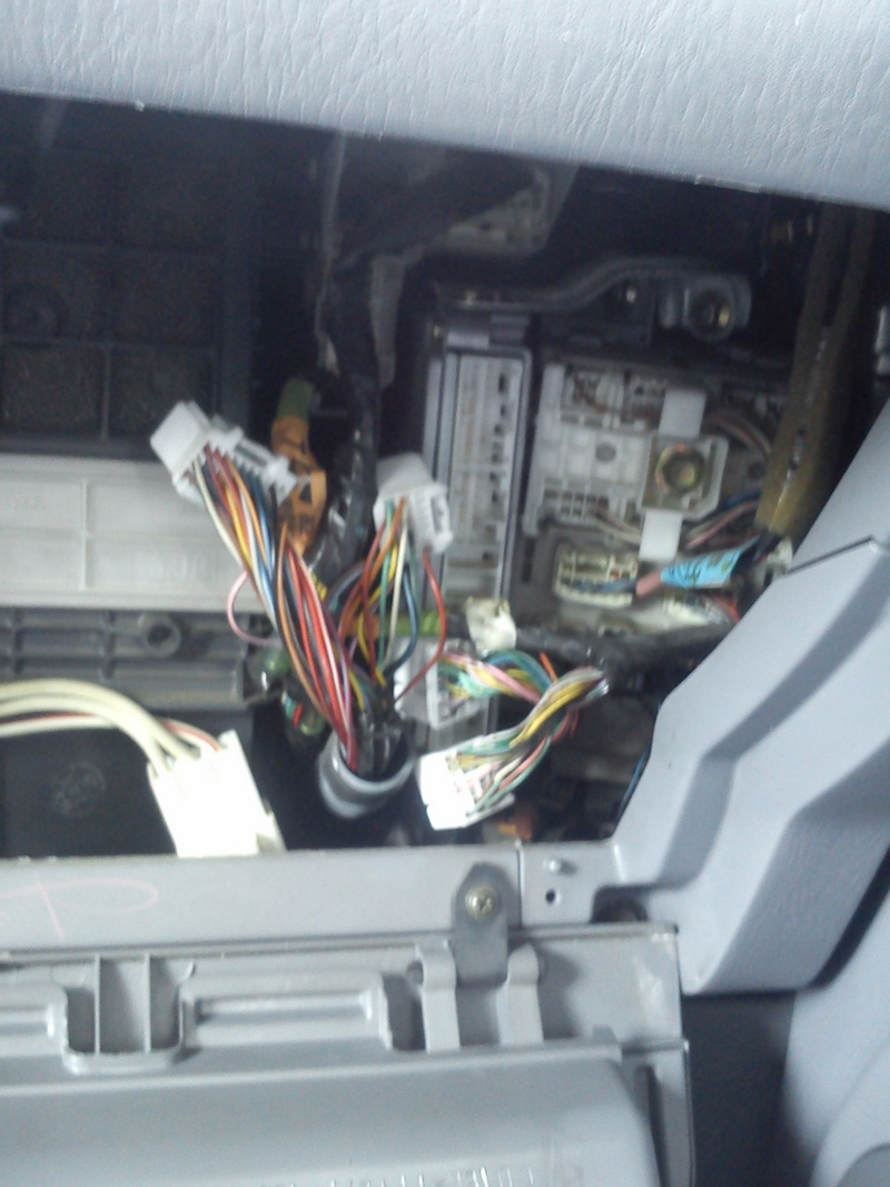

Вариант да разбера дали от него е да изключа принудително задвиждването на задния диф, като измъкна буксата от модула. И въпросът е:
Къде се намира модула? И кои кабели да извадя?
Пишат, че е под жабката, като трябва да се извадят кабелите на десния. Мисля, че извадих на левия, защото колата изобщо не успя да запали, даже накала не светна. След като ги сложих обратно всичко си дойде на мястото.
Кой кабели да разкача, за да остана само на предно?

Съмнява ме при изключване на токовете да спре звука....
Защото дефакто при висока скорост задното предаване е изключено (няма ток), но съвсем логично се въртят и кардана, и муфата, и задния диференциал барабар с полуоските...
Муфата служи само за да зацепи/предаде усилие към задния мост, ако например превърта предния мост...
Но ако не превърта предния мост, то от двете страни на муфата чарковете се въртят с еднаква скорост, и съответно звука ще си го има....
