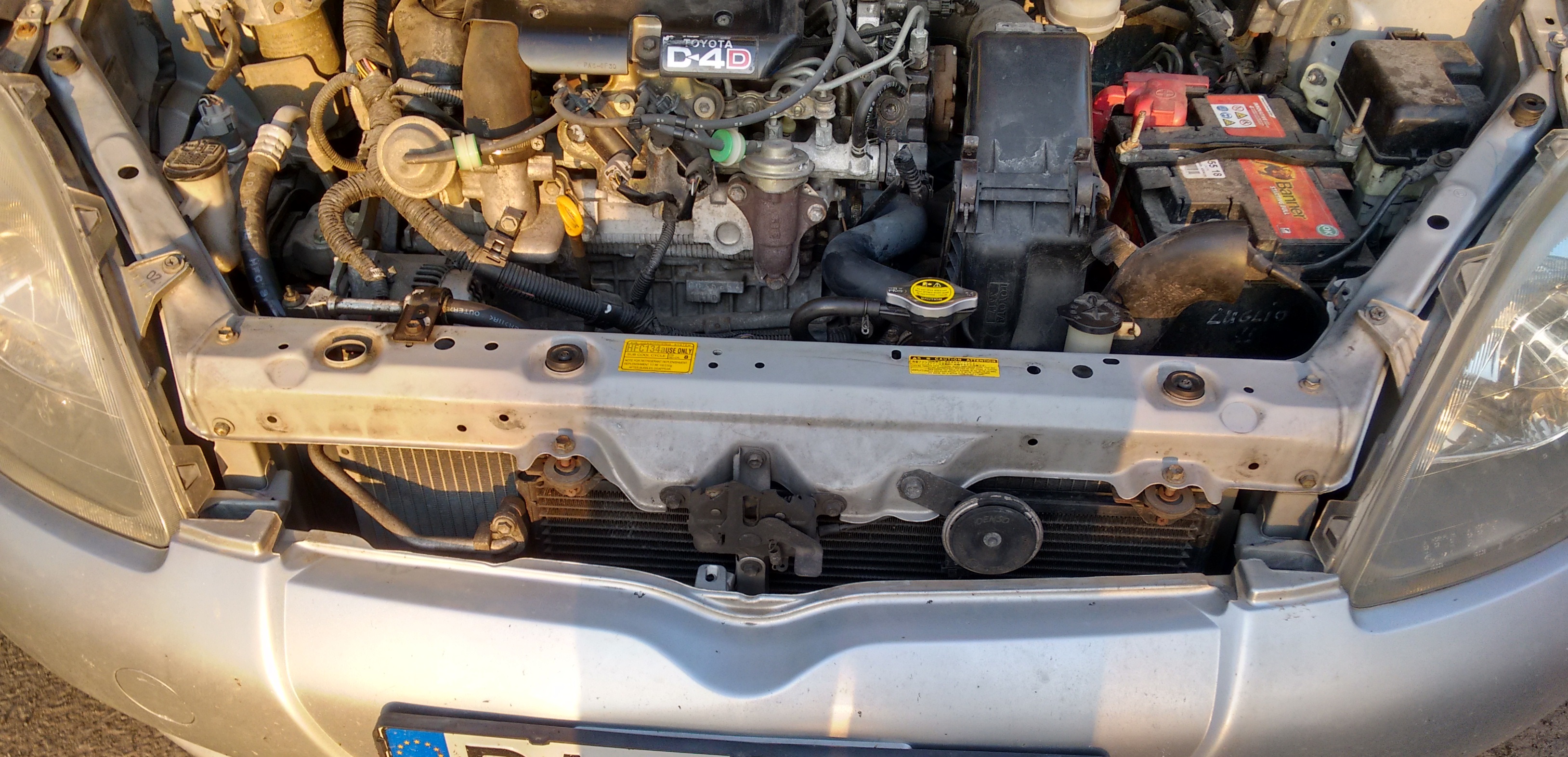

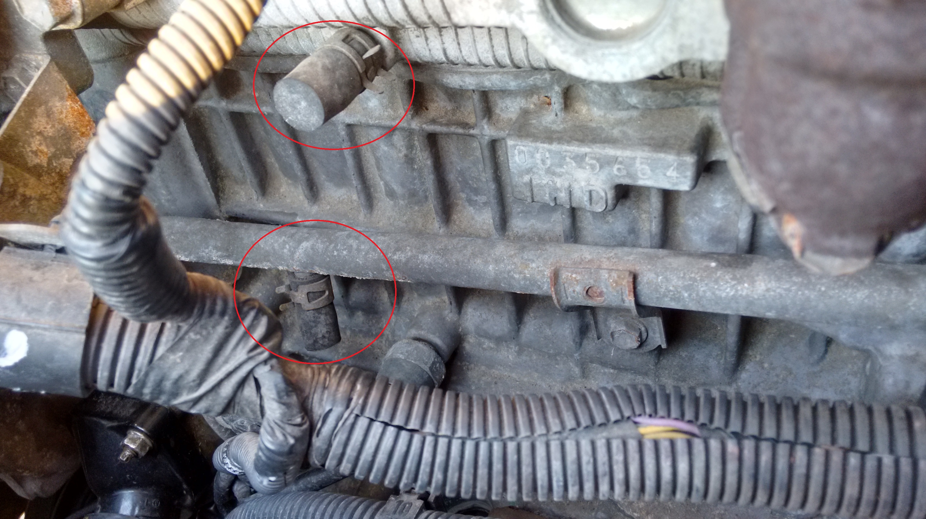

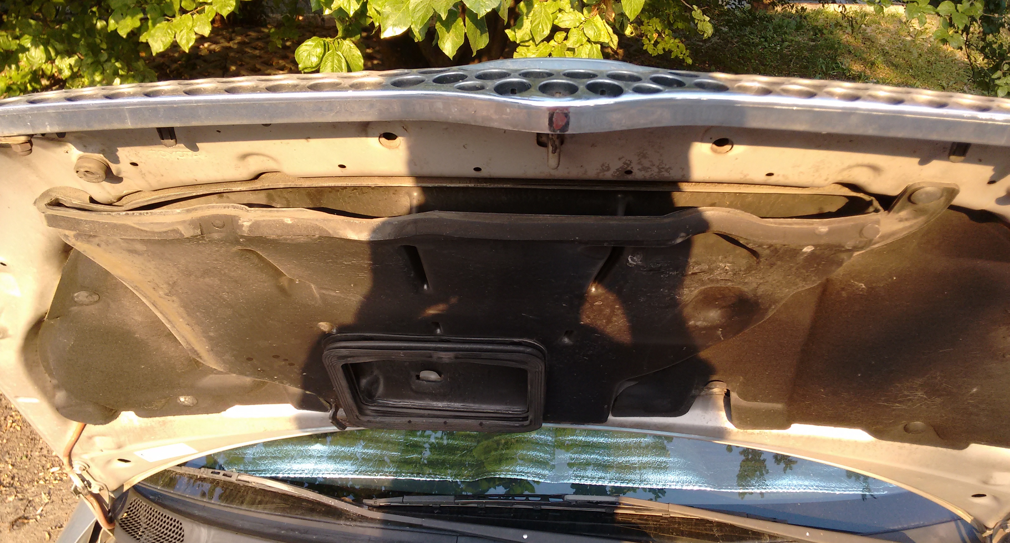

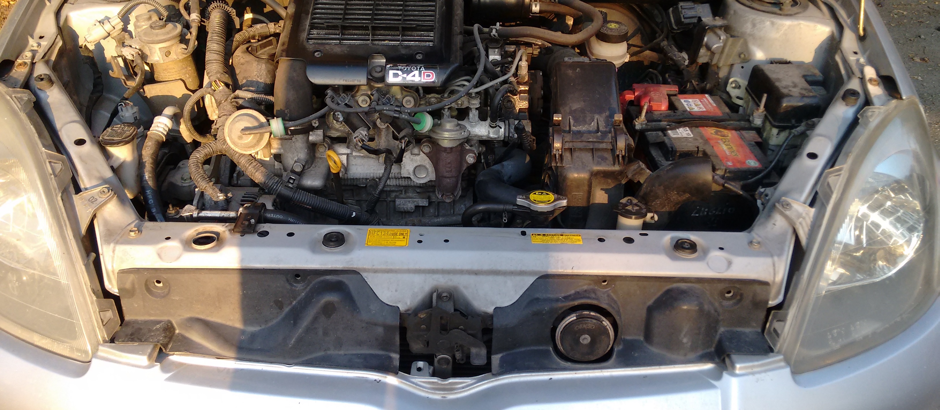

Понеже стана въпрос за пластмасите отпред, направих няколко снимки, за да е по-нагледно:
На последната снимка се вижда на къде насточват тези пластмаси въздуха, за да стигне до интеркулера.
С голям зор си намерих датчика, който ми включва перката и пробвах да го изключа. Перката на радиатора започва да върти постоянно, когато е запалена колата, и се появява лампичката за check engine.
Според вас ще има ли проблем да напрявя този номер, за да ми върти постоянно перката и да охлажда по-силно и да се придвижа безпроблемно, ако се наложи по-дълъг път? Като надуя парното на макс, си се движа по магистралата почти без проблем, при спокойно шофиране.
Някой има ли си на идея какви са тези затапени тръбички, че ми стана интересно?
По мои наблюдения, металната тръбичка, от която стърчи, ми закарва водата до парното.
