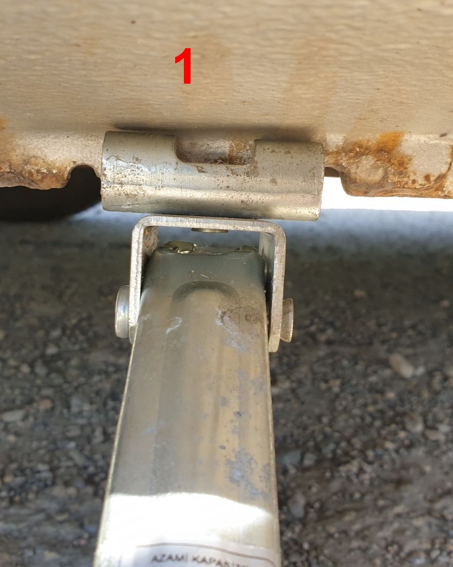

Публикувано на: 09 Май 2020 13:58
от liav_dolen_(no)pedal
Здравейте колеги!
По какъв начин трябва правилно да е завъртяна главата на крика? По 1 или 2?
