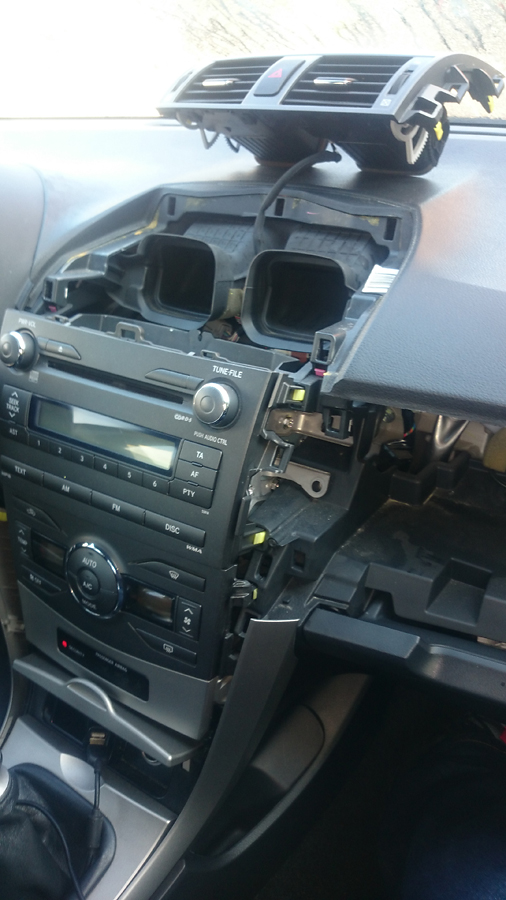

Дойде ми някъде за две седмици и струваше 60 лева. Доволен съм - работи си безупречно, управлява се от фабричното аудио, чете имена на песни. Поразглобих половината табло при монтажа, но го сложих така, че не съм пробивал или преправял каквото и да е.
Закачил съм го в долната жабка и изхвърлих двайсетината дискове с които я бях натъпкал преди.

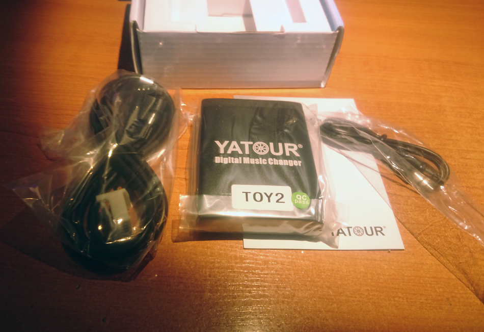

Всичко се контролира от аудио системата , а дигиталният changer е необходим единствено , за да се пъхне флашката в него.Ако твоето е като това , единицата и двойката са бутоните , за които ти говоря.- Изображение

Това устройство е емулатор на CD -Changer. Това означава че радиото го разпознава, използва и управлява като такъв. Включва се на мястото предвидено за реален CD -Changer. ( CD-то няма букса, всички връзки са в кутията).
Броя папки е определен, и е равен на броя дискове на съответстващият за модела CD -Changer. Моето радио разпознава до папка CD06 и толкоз, но това не е толкова важно (6х99 песни е повече от достатъчно).
Монтажа на CD -Changer емулатор не пречи на употребата на вграденото CD, но при удобството на флашките/картите, всички дискове изчезват от колата.
Да бутона си е на оригиналното радио на колата. Повечето бутони имат по няколко функции в зависимост от избраният източник. При Avensis T25 смяната на дисковете (директориите при емулатора) става с бутони "4" и "5" за запаметени радиостанции.
Смяната на източниците на музика става както е написал Йовко, с допълнението че в CD-то може да има диск и пак да слушаш от емулатора (натискането на бутона CD превърта последователно двата източника).
Ако решиш да си купуваш, такова устройство те съветвам да си поръчаш и Y кабел, въпреки че нямаш CD -Changer. Причината е че на мястото където трябва да включиш устройството има букса с 2 кабела. не съм сигурен за какво са, но и без тях аудиото си работи нормално. До колкото проучих май подават информация за скоростта на автомобила за да работи функцията за Auto volume. Аз не исках да режа по инсталацията и оставих кабелите невключени но смятам да поръчам Y -кабел и всичко да си иде на мястото.
