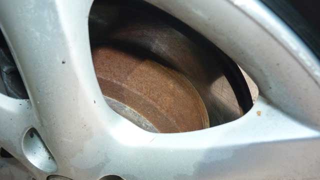

Забелязвам, че има ръжда по спирачните дискове на колата - само по вътрешната част, както е на Снимка 2. Самите дискове - там където е контактната част с накладките - са наред.
Функционално няма проблем, но понеже съм с алуминиеви джанти, ме дразни - визуално.
Снимките не са от моята кола, но точно илюстрират проблема.
Това което мисля е да сваля гумите с джантите една по една и да третирам с "нещо" за да премахна ръждата, и след това евентуално да боядисам или само грундирам.
Въпроса ми е какво "нещо" да използвам?
Ако мина само с ръждопреобразовател - ще се реши ли проблема или трябва да използвам и телена четка ?
Продукт като този - http://servina.net/p_14_12353 подходящ ли е за използване на това място ?

За да са толкова ръждясали навярно дисковете вече са и за смяна...
Преди да предприемеш почистване и т.н., им провери дебелината..
Иначе само с химия не вярвам да стане...
Освен това имай предвид, че ако е почнала активна люспеста ръжда, то джантата може вече да не ляга добре (а и самия диск - към главината), и да започнат вибрации..
Иначе за най-бюджетен вариант виждам почистване със ситна шкурка и боядисване с някаква топлоустойчива боя (мисля че има точно за спирачни апарати...

Колега, това са спирачки! ohmy.gif wacko.gif :help:
За смяна са не само защото са ръждясали, а и защото са много надрани.

Щом го илюстрират точно , неговите трябва да са същите. Slow го е написал , да си ги измери и да ги хвърля , ако са под нормата.

Тогава едва ли са успяли да ръждясят толкова много, както на снимката...
Навярно са само с 'риж' оттенък...
Тогава номера с шкурката ще стане най-лесно...
И после (след обезмасляване) - спрей за спирачни апарати...
Но честно казано за мен винаги ми е изглеждало не на място боядисването на дисковете, спирачните апарати и т.н...

Каква марка са? На едната кола миналата година ги смених и все още ръжда нямат, а само риж отенък, както казва slowtraveler. При това е изкарала зимата на пътя и непрекъснато е карана. Не са кой знае какви, а най-простите Jakoparts - Herth+Buss. На Приуса за 3,5 г. 70 000 + км. също не са ръждиви, като на снимките. А за махането щом си решил, че ще си играеш да махаш ръждата мога да ти препоръчам да вземеш телени четки, които се слагат на дрелка и с това да почистиш ръждата, а най добре с такива на флекс, защото си иска обороти тази работа. Вземи си и маска, че доста прахоляк се вдига. После продължаваш с шкурка и зачистваш до блясък, след което грундираш с грунд против ръжда и след това нанасяш боята, която да е термоустойчива.

Такава лъскава ръжда се получава от подземните гаражи .

Възможно ли е тази ръждива част да е нещо като капак, който стои върху диска, не е част от спирачния диск, а само защитава диска и болтовете от корозия ?
Съжалявам за ламерския въпрос, но аз съм абсолютен нууб по отношение на колите.
Re: Премахване на ръжда по спирачни дискове
Публикувано на: 26 Сеп 2014 00:04
от Airfan
Не е капак и няма отношение към спирането. Карай и не се вглеждай иначе ще финишираш като мен преди доста години:
Тези не корозираха, но както виждаш имат боя по неработните повърхности. Ако почистиш корозията, грундираш и боядисаш ръжда няма да има поне известно време.

Иначе ако дисковете са ръждясали като на първата снимка са за тотална смяна + накладките. Ако имате от тези болтчета на дисковете гууд лък с отвиването им - удърна отверка или награвяне с горелка ще трябва.

Абсолютно - НЕ!
Дисковете и спирчните апарати се боядисват със специална боя, която да издържа на висока темп. от порядъка на 280°С.
Тази боя е предназначена за боядисване на двигатели, но не знам дали става за сирачни апарати, а дисковете се боядисват единствено и само във фабриката, но не и в домашни условия:
