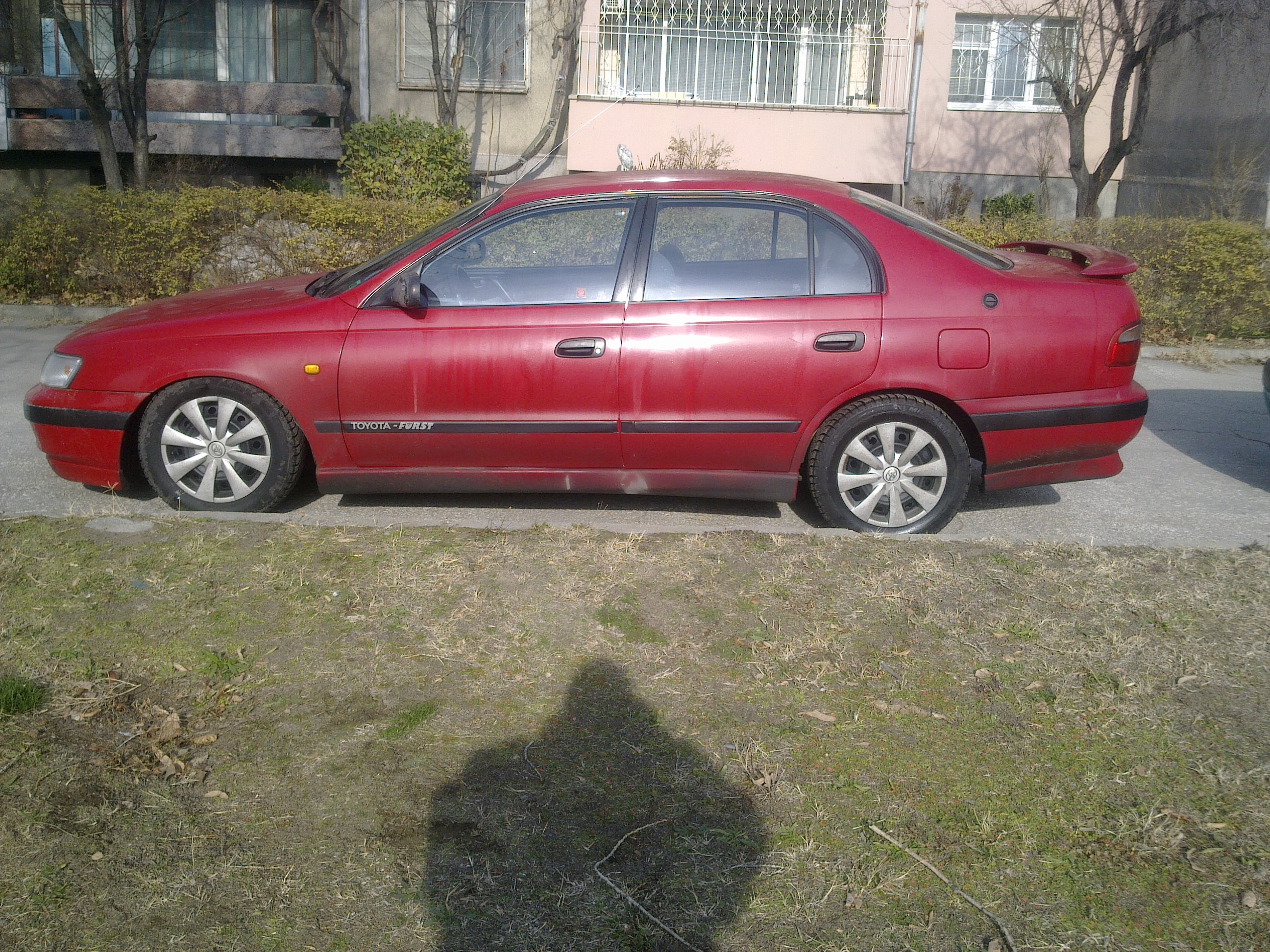

Ето какво се случи на 22.12.2013 след преминаване на шахта на бул. "Васил Априлов" в Пловдив, точно на бензиностанция Петрол, точно след като се прибирах от дълго пътуване от Русе, през нощта и в адска мъгла. Предна лява пружина се счупи и колата пропадна на 50-ина метра след това <от неравностите по бойното поле В. Априлов> пружината се изнизала от леглото на амортисьора и се подпряла на шенкела, за моя радост без никакви други поражения. В интерес на истината колата ми се струваше малко по-ниска седмица преди да се счупи пружината, но бях отложил прегледа за след празниците. На счупеното място имаше старо ръждиво петно от спукване на около четвърт от площта.
