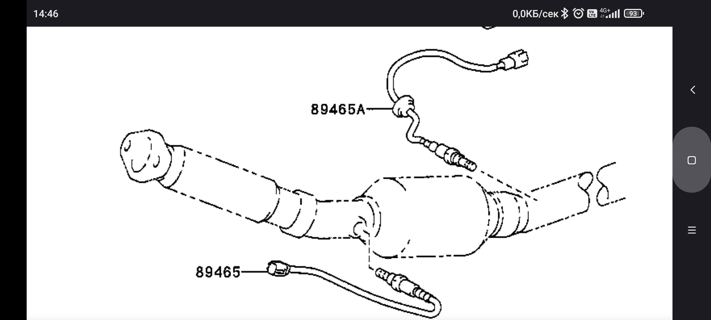

От 2-3 дни имам проблем, подобен на колегите ми по-горе! Преди 2 дни светна ЧЕК лампата на таблото. Ходих да ми изчистят грешката, но днес отново светна и - пак на "доктор"! Този път направих снимка на лаптопа, преди да се изчисти. Ще кача снимката за нагледност! Оня ден и днес, грешката е еднаква - P0141 O2Sensor Heater Circuit Malfunction (Bank #1 Sensor #2) Също ми направи впечатление, че дълго време, дори при загрял двигател, оборотите на празен ход са завишени - около 1 000 об./мин. Постепенно започват да падат, но пак остават около 800-900 об./мин. Въпросът ми към вас е следния - къде се намира въпросния нагревател в двигателя, съответно (банка №1, сензор №2)??? Знам, че най-добрия вариант е да отида в сервиза, но парите са ми кът в момента и нямам възможност да отделя за сервиз! Искам сам да погледна и ако мога да си помогна! Благодаря предварително за съветите и помощта ви!!!

След катализатора, обикновено "под дупето" на пътника, под автомобила.
Двигателя няма втора банка с цилиндри, така че предполагаемо са само 2 сонди.
89465A на картинката, която е примерна.

Безкрайно благодаря за бързия отговор!!! Да попитам - това ЛАМБДА СОНДИ ли са, или е нещо допълнително? Ако видя, че има проблем, примерно счупен накрайник за кабела, като отида в магазин, какво точно да търся? Примерно марка, модел....... Извинявам се за, може би глупавите въпроси! Сега имам малко работа и няма да мога да отида някъде където има канал за да видя, но максимално бързо ще върна отговор!

Да. Втората ламбда сонда след катализатора. Купува се или точен модел, или universal fit. Има и с букса, има и без. Ако ви се запоява...
Нагревателя е в самата сонда. Скептичен съм да е кабел или букса, но не е невъзможно да е пострадала от някое off-road изпълнение.
