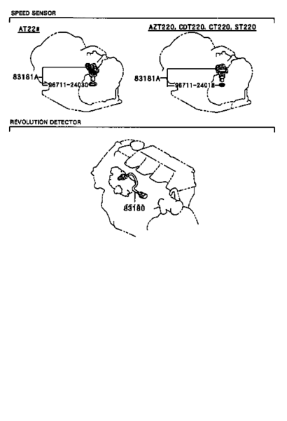

Питам, защото намерих това в ToyoDIY.com(в червено са уж speed сензорите)
Мнения: 7598
Благодарил/а: 149 пъти
Re: Проблем със скоростомера- Авенсис 1 Т22
Мнение от Akima » 14 Окт 2012 21:39
Тези са за АБС-а - мерят скорост на всяко колело.
Правилно правиш,че питаш - иначе като нищо да разкачиш грешния датчик. wink.gif

Тези са за ABS търси за speedometer sensor.Не знам къде е иначе ще ти кажа.

Мерси за отговорите. Аз все пак ще се допитам до майстор къде е точно. Все се надявам да е нещо хлабава букса или връзка- не ми се иска да е развален изцяло, но като гледам си работи. От картинката, която Акима постна си мисля че този датчик не е на двигателя, а по точно на скоростната кутия, или се бъркам нещо.
memorex
Мнение от memorex » 14 Окт 2012 22:02
Да там трябва да е да мери скоростта на въртене която се предава на полуоската
