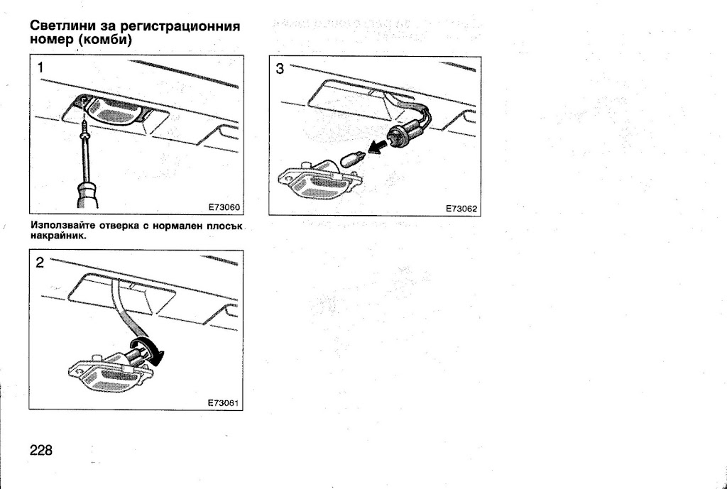

Ако все пак става въпрос за Corolla E11 комби
Публикувано на: 06 Авг 2010 14:39
от jimi1966
Благодаря много на dar.Точно за това става на въпрос но при изваждането надолу подпира на регистрационната табела и не излиза.Така и аз предполагах.Пробах и със завъртане но в никакава посока не излиза.

Искам да помоля някой ако има ръководство на български да го пусне,че тезе светлини на регистрационните табели не са проблем но в неделя вечерта ми изгоря единя мигач и станах див и щастлив та откачих фара и тръгнах да махам акомулатора за да бръкна да извада крушката.
За Toyota Corolla
Публикувано на: 11 Авг 2010 10:38
от julimarkov
Сканирано е от инструкцията за експлоатация, а колата е ппроизведена през 2004 година в Турция.

Много се борих и аз с тази крушка... разглобявах задната кора и пак нищо :(
В крайна сметка изрязах малко горната част на пластмасовата подложка на номера и с известно кривене на пръсти стана работата.

В крайна сметка изрязах малко горната част на пластмасовата подложка на номера...
Това е единственият начин(или да не се слага пластмаса под номера,като в Италия).
