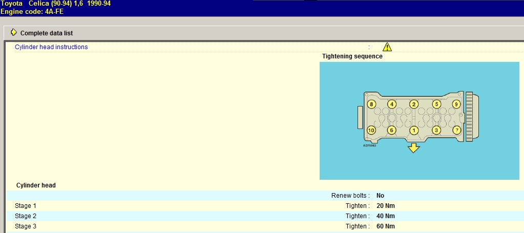

slednoto neshto koeto me interasuva e. neska si vzeh glavat ot maistora beshi dadena ze edin vqtar poneje smenqm garnitura i me interasuva posledovatelnosta na zatqgane na boltovete i s kolko kilograma se zatqga !!! vzeh si i garnitura no na neq nishto nemipishi nito s koko kilograma s e zatqga nito nishto i za tova se obrashtam kam vas shte sam vi izkluchitelno blagodaren ako mi sadeistavte blagodarq smile.gif smile.gif

Мнение от Bass_Man » 12 Май 2010 21:05
На къФ двигател викаш тФа ?

Мнение от naseca » 12 Май 2010 22:30
celica 1.6 16v 4AFE dvigatel ako imate idei :thumbsup:

Мнение от Espace&Yaris » 12 Май 2010 23:28
Това трябва да е.

Мнение от naseca » 12 Май 2010 23:43
mersi mnogo kolega z atazi shema utre q slagam :thumbsup: smile.gif

Мнение от Bass_Man » 14 Май 2010 00:21
BTW: тези моменти са дадени най-вероятно при ползването на някакво хубаво лепило за резба . Ако няма да ползваш такова може да ползваш моторно масло и да стегнеш малко повече . А може да си купиш и Loctite малкия е около 20лв. . И другото много важно е много хубаво да почистиш отворите .

Мнение от Espace&Yaris » 14 Май 2010 09:08
Не съм чувал да се ползва лепило за осигуряване на резби при болтовете на главата. Ако ще ги смазва то да е съвсем леко и наистина да почисти добре отворите.

naseca написа:mersi mnogo kolega z atazi shema utre q slagam :thumbsup: smile.gif
за моята кола 4аге,в мануала,,както и на гарнитура за 4афе глава на виктор рейнц, я даваха ХХ н'тона + 2 дозатягания по 90 градуса,,,демек 3 извъртания на всички болтове.
провери си пак дали това на колегата с нютоните е верно,.,,
