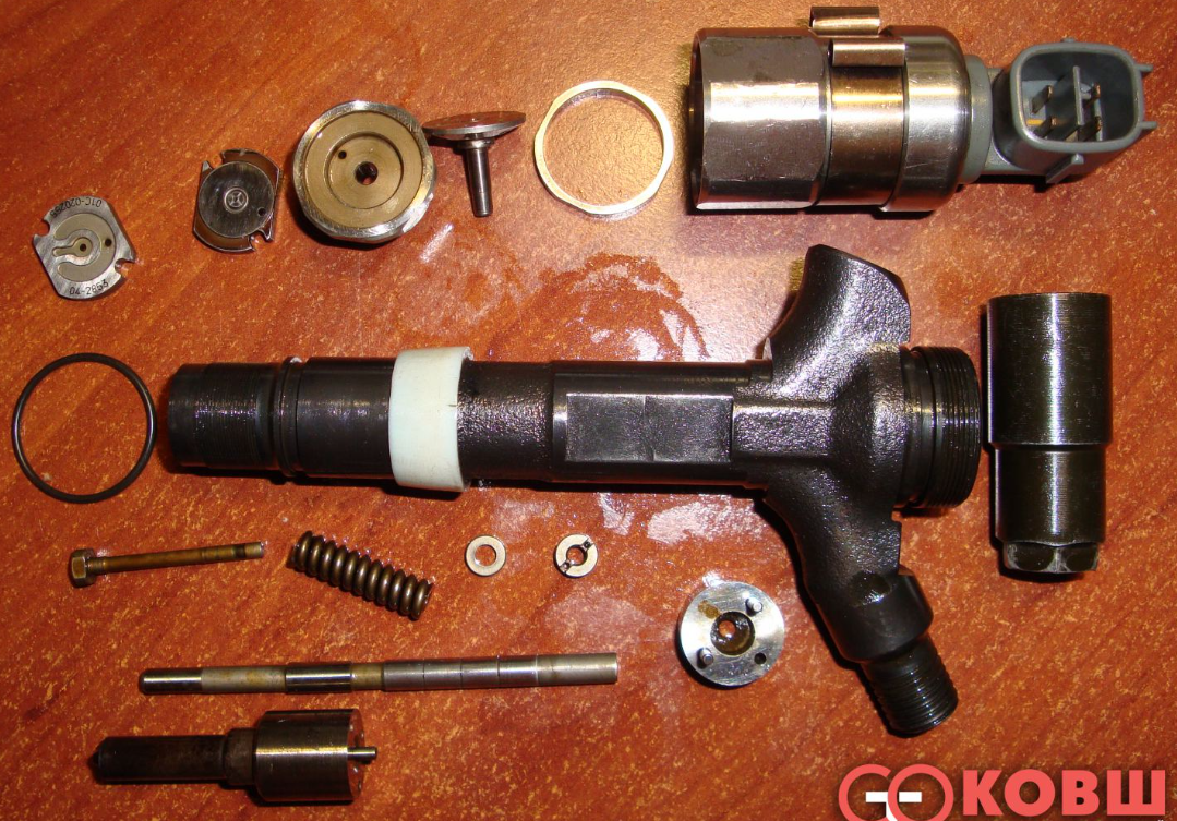

RAV4 XA30 2.2 D4D 2AD-FTV 2007 - Трудно палене / запалване / стартиране ?
Мнение от memorex » 14 Окт 2022 12:29
А имат ли микро филтри тези дюзи?

За първи път чувам за филтър на дюза!Нз за какво говориш.
Мнения: 7611
Мнение от Akima » 14 Окт 2022 14:18
Denso Injector Nozzle.png (1.64 MiB) Преглеждано 3902 пъти
