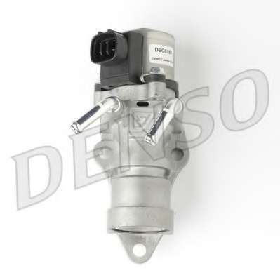

Здравейте - някой пребори ли се с грешката Р0400? Почистих дебитомера с Спрей за дебитомери , смених ЕГР с работещ такъв от ударена , чистих и дроселова клапа с спрей за карбуратори и пак след 50-60 км набива Р0400 w00t.gif w00t.gif w00t.gif w00t.gif w00t.gif w00t.gif Някой ако знае сервиз с добра диагностика - нека сподели - поне да знам какво трябва да сменя /ако не работи или не е в норма /. И всеки ден да се чистят - ефект -0. След като светне чека - двигателя се чува с по груб звук и забелязвам,че изпушва при тръгване . unsure.gif

Понеже не съм сигурен, кой вид ЕГР е при теб, ако е такъв от снимката, виж болтчето оградено в червено да не е навито докрай. Ако е така, трябва да се развие, иначе ЕГР остава леко отворен.

Благодаря за отговора колега ,но моя е по различен и няма винтчета ;)
Е такова чудо
Е такова чудо
ЕГР денсо.jpg (8.38 KiB) Преглеждано 8536 пъти
