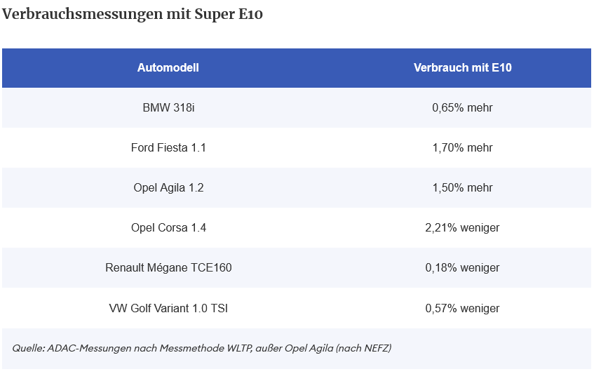

И аз спомням часовете по физика, но повече ми харесваха лабораторните упражнения в университета. Та ето малко резултати от изследвания:
За незнаещите немски:
mehr - повече
weniger - по-малко
Т.е. има автомобили, които са показали по-малък разход с Е10, съгласно тест направен от ADAC по метод WLTP.
https://res.cloudinary.com/adacde/image ... iejdea.pdf

centil,
Има няколко условности.
Нека да докараме сметката до ниво "бабешка сметка", за да е лесно смилаемо.
За целта приемаме че 1 литър бензин отдава 10 единици енергия. Без значение в случая дали са джаули, ватове и т.н. защото се опитам да ти дам обикновената пропорционална логика.
Приемаме че етанола е със 0 единици енергия, въпреки че не е така, но съпоставено с бензина е по-малко. Без да навлизаме отново във химията и физиката, решаваме че е като водата и отдава нулева енергия.
Та при Е10 който има отнети 10% обем от енергийния бензин и са заместени със 10% етанол със нулева енергия за пълнеж, математиката казва че ще останат 9 единици енергия в 1 литър бензин.
Конската сила и вата са функция на енергията, доколкото помня. Как става така че да извадим същата мощност, когато намалим притока на енергия?
Просто добавяме повече гориво в случая.
Това е по бабешки - за работата на 1 литър бензин ще изгорим 1.05 литра е5 и 1.1 литра е10.
Обаче в реалност не е съвсем така. Спирта не е съвсем без енергия, имаме и горивна електроника, дори турбини с които може да се играе и да се минимизира и без това разликата вероятно в грешката на измервателните уреди. Емблематичен пример е дизелгейт - само от електрониката колко може да се свали разхода и емисиите. Теоретично при нулева енергия на етанола, и разход 10/100 разликата със/без етанол при равни други условия ще е 1/100. Но условията никак не са равни предвид променливото газоразпределение и още куп електронки. Които пък си зависи колко са добри и са се вживяли с оптимизациите инженерите.
Трудно мога да се убедя че от една природна система отнемаме енергия и се вдига мощността.

Писал съм и в други теми за Е5 и Е10. Дълги години зареждах и аз само Е5, след това минах на Е10. Моите, както и на много други потребители, а и различни изследвания доказаха, че ако има някакво повишаване/понижаване на разхода на гориво, то е толкова минимално, че дори не се усеща и е в рамките на статистическата грешка.
Поради тази причина не правя "бабешки сметки", а се доверявам на моите впечатления, тези на изследователски екипи и много други хиляди потребители.
И не, няма никакви условности. Когато фактите говорят, ..

Нищо не пропускам. До сега не е ставало дума за октан. Ако трябва да говорим и за него то и там са два вида (RON, MON) и става още по-сложно.
Прочетох го, но не искам и за това да влизаме в полемика в тази тема. Според мен разглеждаш даден проблем само от една страна - какво гориво ще вкараш в даден двигател/цилиндър. Но оставаш на страна газоразпеделение, степен на сгъстяване и още няколко други фактора. По твоята логика ако в един двигател оптимизиран да работи с А95 Е10 му предоставиш А100 Е0, то ще имаш по-голяма мощност. Ами за твоя изненада има и такива тестове, но те не доказват твоята теория.
И да се върнем на момента на моето включване и отговора ми към твоя пост - логичното за теб вдигане на разхода при преминаване от Е5 към Е10 не се наблюдава при всички автомобили, както го доказват тестовете. Разликата в количеството етанол между Е10 и Е5 не е 5%. Може да се докаже като се проверят тестовете на горивата в бензиностанции Shell - линк съм публикувал вече във форума. Тези две неща исках да кажа.
