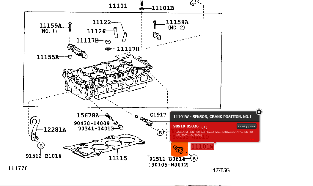

Може ли да е това на картинката и да минава през ECU-то?
Датчика за положението на дросела е в самия дросел (2 датчика на Хол), и изглеждаха чисти. Тая вечер ще сляза в гаража да го капсуловам наново и да монтирам жертвения дросел. Ще опитам да почиста и буксата на датчика, ако успея да я стигна.

mapamop написа: ↑10 Ное 2021 14:26
Не са ли реохордни?
Това на картинката - чета го като сензор за положение. Датчика за обороти - брои сигналите, обикновено е срещу назъбен венец на коляновия вал (поне до колкото знам).
