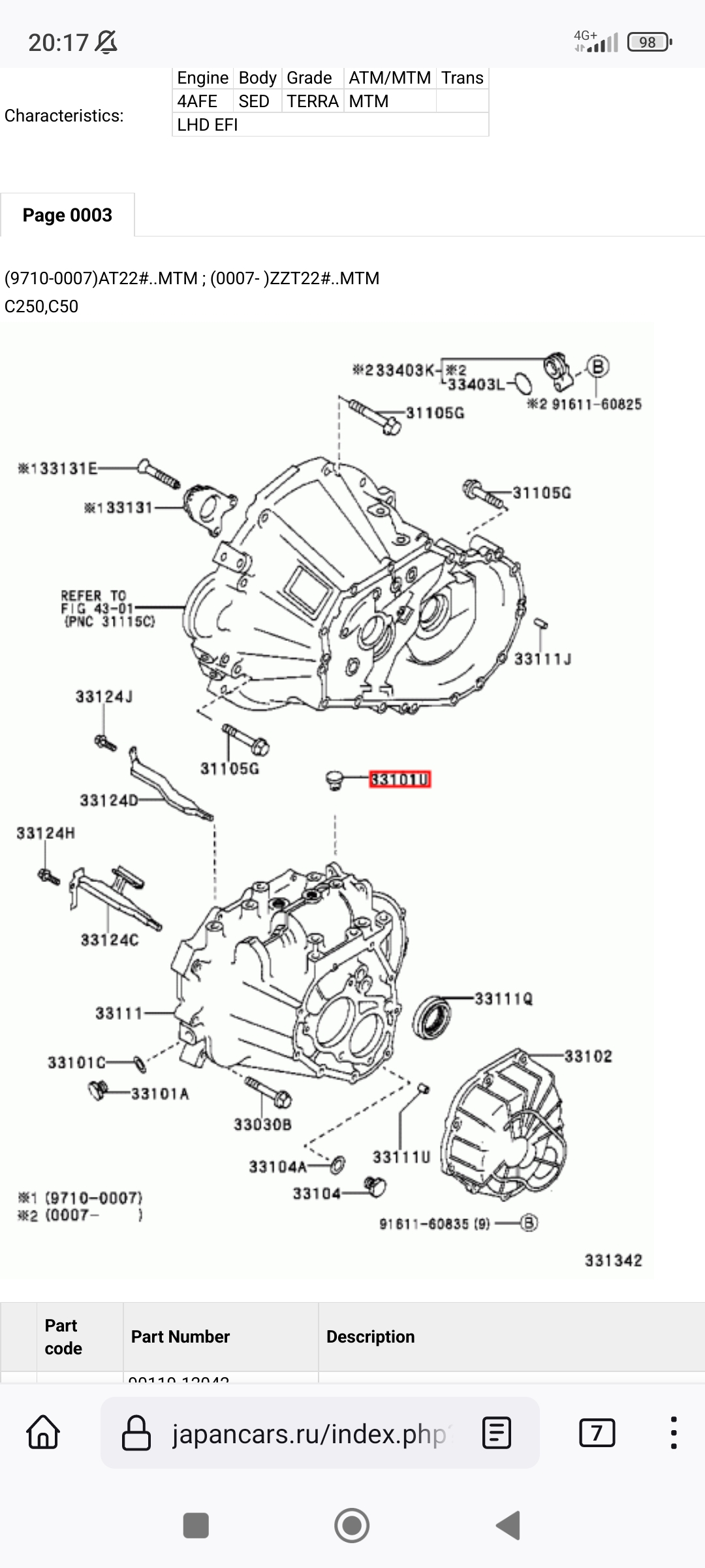

Понякога идват проблеми от запушване на отдушника.
https://www.google.com/search?q=Part+Nu ... OYMub3Np7M
Трудно включване на скорост - студена кола - Avensis T25 M/T
Публикувано на: 09 Фев 2024 19:46
от r34c7
Мостове със сигурност имат отдушници, но поне старите ръчни кутии не знам да имат. Около избирача нищо не съм виждал, което да прилича на отдушник.
Публикувано на: 09 Фев 2024 19:49
от iovkito
Имат. Бях гледал на една схема.
Публикувано на: 09 Фев 2024 19:55
от ico1
Всеки редуктор има отдушник иначе налягането ще излезе през някой семеринг или гарнитура.
Публикувано на: 09 Фев 2024 20:18
от r34c7
Прави сте, има!
При мен е 90930-03133. Работи, ако горната част може да се завърти свободно с пръсти.
