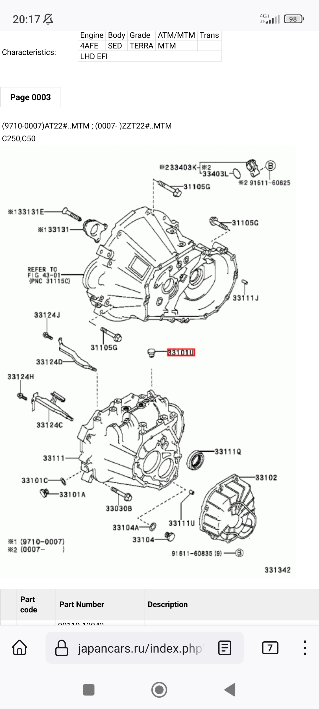

Понякога идват проблеми от запушване на отдушника.

Мостове със сигурност имат отдушници, но поне старите ръчни кутии не знам да имат. Около избирача нищо не съм виждал, което да прилича на отдушник.

iovkito
Мнения: 3061
Благодарил/а: 18 пъти
Трудно включване на скорост - студена кола - Avensis T25 M/T
Мнение от iovkito » 09 Фев 2024 19:49
Имат. Бях гледал на една схема.

Мнение от ico1 » 09 Фев 2024 19:55
Всеки редуктор има отдушник иначе налягането ще излезе през някой семеринг или гарнитура.

Мнение от r34c7 » 09 Фев 2024 20:18
Прави сте, има!
При мен е 90930-03133. Работи, ако горната част може да се завърти свободно с пръсти.
